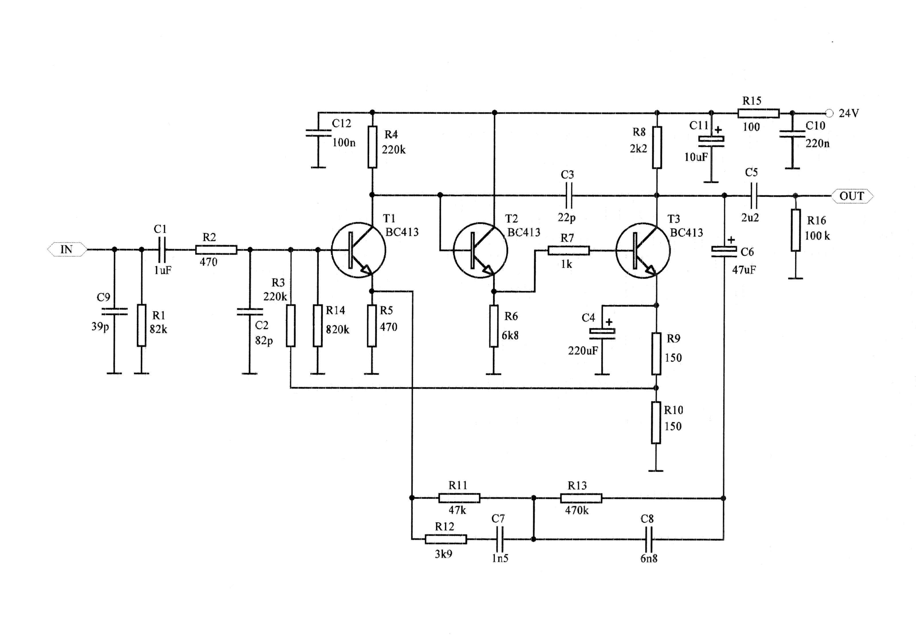

    A nie chciałbyś zrobić przedwzmacniacza wg schematu w załączniku? Mam do niego płytkę, zasilacz, filtr antywibracyjny. Zrobiłem go i przetestowałem. Charakterystyka zgadza się z teoretyczną, szumy ma znikome (mniejsze niż fabryczny wzmacniacz Technics na wejściu phono).
    Wbudowałem go na stałe do gramofonu i działa doskonale.

    Załączam płytkę do schematu przedwzmacniacza powyżej oraz schemat i płytkę filtru antywibracyjnego. Odcina on częstotliwości mniejsze od 15 Hz i czasem jest bardzo przydatny.

    Biniu17 - w załączniku jest płytka do Twojego przedwzmacniacza.
