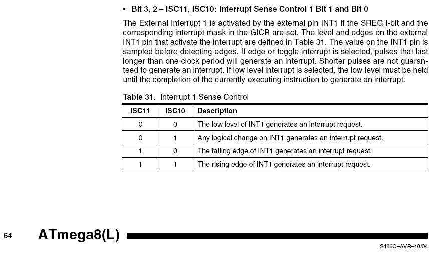

    W układach AVR Mega wyzwalanie przerwania linii INT0-INT3 odbywa się na skutek stwierdzenia niskiego poziomu (LOW LEVEL) i nie jest on konfigurowalny.
    Wiec jak mam wykryć stan wysoki żeby zatrzymać zliczanie TIMERa?

    W układach AVR Mega wyzwalanie przerwania linii INT0-INT3 odbywa się na skutek stwierdzenia niskiego poziomu (LOW Piotr
    A gdzie takich bzdur się naczytałeś ? Zerknij na stronę 64,65 do "External Interrups" dla ATMega32. INT0 i INT1 są na pewno w pełni konfigurowane.
    Wyczytałem w Helpie BASCOMa
    Uwaga! W układach AVR Mega wyzwalanie przerwania linii INT0-INT3 odbywa się na skutek stwierdzenia niskiego poziomu (LOW LEVEL) i nie jest on konfigurowalny.
    (c) Zbigniew Gibek, 2002-2005 (c) MCS Electronics, 1999-2005
    A wpisanie Config INT1 = CHANGE wywala błąd.
    Piotr

    PiotrLotnik napisał:
    Piotr
    Nie wprowadzaj w błąd, jeśli czegoś nie wiesz to sprawdź w dokumentracji producenta a nie w "przedrukach".

    Ok, wracając do tematu to spłodziłem coś takiego i wygląda na to, że działa.
    Mcucr = &B00000100
    On Int1 Pomiar_impulsu
    Pomiar_impulsu:
    If Pind.3 = 0 Then
    Start Timer2
    Else
    Stop Timer2
    Czas_impulsu = Timer2
    Timer2 = 0
    End If
    Return
    Dzięki za pomoc
    Piotr
