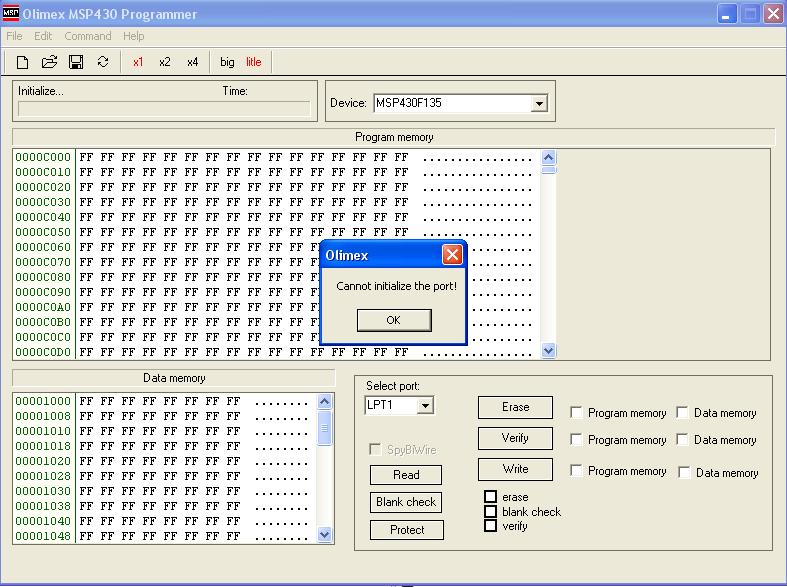

    Panowie, może Wy mi pomożecie. Usiłuję nawiązać komunikację z MSP430F135, złożyłem jtaga z AVT1409, ściagnąłem oprogramowanie z Olimexu:
    http://www.olimex.com/dev/msp-jtag.html
    i za żadne skarby nie mogę zainicjować programowania-czytania.Wyskakuje mi taki komunikat:
    cannot initialize the port!
    Schemat prostego i sprawdzonego programatora dla MSP430F1132
    Kombinowałem różnie, zmieniałem port lpt w biosie na ecp, zmieniałem konfiguracje w systemie windows w menedżerze urządzeń-zawsze to samo. Dodam, że na tym samym porcie lpt i na tym samym kompe Willem jak i prosty programator po LPT do ST62XX działaja ok. macie jakiś pomysł? HELP:D

    Troszkę odkopię temat, ale mam podobny problem co Calineczka, złożyłem ten sam programator z AVT1409 i wyskakuje mi taki sam komunikat i nic nie mogę z tym wymyślić, dlatego chciałem się zapytać czy udało się jakoś rozwiązać ten problem?

  • #11 10070320
    Menuet
    Poziom 19  
    Posty: 162
    Pomógł: 39
    Ocena: 122
    Trochę odświeżę temat...
    Udało mi się dokładnie wczoraj rozwiązać problem z moim programatorem, jak się okazało programator jest sprawny, problem leżał w procesorze. Mój procek pochodzi z Nokii 5510 w którym po zaprogramowaniu producent wypalił "bezpiecznik" aby nie można było z niego odczytać programu. Taka operacja powoduje nieodwracalny brak dostępu przez J-TAG do procesora.
    Zaprogramować taki procesor można przez BSL - Bootstrap Loader, jest to prosty interfejs podłączany pod COMa. Schemat oraz więcej informacji na ten temat można znaleźć Link.
    Może komuś przydadzą się te informację na przyszłość :)
    P.S.
    Zapomniałem podać jeszcze link do prostego programiku obsługującego ten BSL Link.
    Pozdrawiam, Menuet
