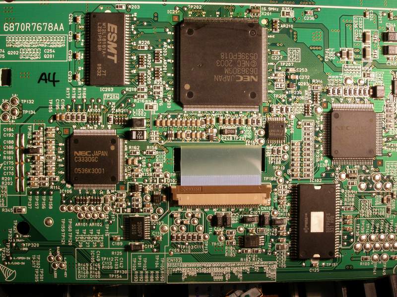

    Nagrywarka czyta cd nie czyta dvd, wydaje sie że to laser.
    Na laserze pisze 5H1400573663, nie moge go zidentyfikować.
    Co to za laser i gdzie go dostać?

    Możesz zrobić fotkę może się coś dobierze

    Samego lasera nie dostaniesz, nawet w serwisie Philipsa, ponieważ po wymianie optyki trzeba jej parametry ustawić przy pomocy zewnętrznego programu. Serwis wymienia cały dvd loader razem z elektroniką (jest od razu ustawiony).

    To dosyć kiepsko,tak sobie kombinuje że może nagrywarkę od pcta sie da dołączyć,napęd wygląda na nie philipsa,bardziej na neca.

    Witam, nie sugeruj się scalakami, a optyka jest LG tylko w LG też samego lasera nie dostaniesz, napęd komputerowy też nie podejdzie. Ale nic nie masz do stracenia, jak jesteś zainteresowany napędem to proszę pw.
