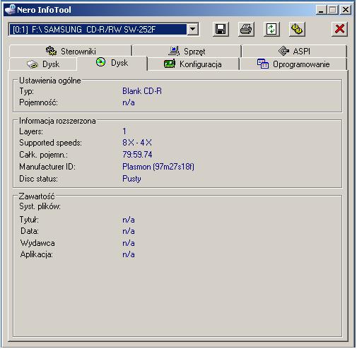

    Czesc!
    Zaczne może od tego, szukałem w wyszukiwarce elektrody ale ona nie działa od paru dni( nie wiem czy tylko mi), szukałem w google ale nic nie znalazłem. Mam nagrywarke taką jak w temacie. Problem polega na tym że mimo maxymalnej prędkości nagrywania x52 ja w nero mogę nagrywać płyty tylko prędkością x4 i x8. Na dodatek nieraz po niby prawidłowym nagraniu płyty okazało się, że płyta jest czysta, lub wogóle nie można nagrać płyty (wyskakują błędy). Wymieniałem biosy ale nie przyniosło to żadnego skutku. Jeśli ktoś wie co może być przyczyną to bardzo prosze o pomoc.

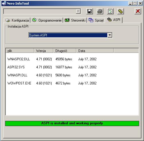

    A więc tak.... Nero mam:
    Nero-6.6.1.15a wraz ze spolszczeniem
    Nero-6.6.1.15_plk.
    Patrzyłem i miałem zainstalowane ASPI tylko w Nero, a w systemie już nie.
    Zainstalowałem ten ASPI w systemie i dalej nic.
    Samsung SW-252F - ograniczona prędkość nagrywania i błędy w NeroSamsung SW-252F - ograniczona prędkość nagrywania i błędy w NeroSamsung SW-252F - ograniczona prędkość nagrywania i błędy w Nero

    Jaką masz płytę w napędzie w trakcie robienia pierwszego zdjęcia?
    Wsadź czystą CD-R i zobacz czy to coś dało.

    Menu Start/Programy/Nero/Nero Toolkit/Nero Info Tool
    Zobacz, co ten program pisze o napędzie

    Chodzi Ci o te informacje czy o to okno co ty wkleiłeś?
    (Jeśli o te twoje to te zdjęcie mam juz zrobione wcześniej).

    Nie, chodziło mi o zakładkę Dysk/Drive, ale już mi śmierdzi Supported Speeds...

    Czy zwróciłeś uwagę na to, co masz stricte zaznaczone na screenie o który prosiłem?Jeśli nie ma możliwości zmiany prędkości na większe to polecam:

    No chyba nie do końca, skoro na screenie widać wyraźnie, że masz najstarszą dostępną wersję firmware`u...
    Zapytam jeszcze raz: czy jest możliwość zmiany na wyższą prędkość w boxie Prędkość zapisu z Nero InfoTool?

    Wiem, że jest najstarsza ponieważ wgrywałem idąc w górę (nic nie dawało) a na koncu został jeszcze do wgrania najstarszy - wgrałem i tak juz został. -*-----Nie nie da się ustawić na większą. Obawiam się że moja nagrywarka swoje juz wypaliła..............:(
