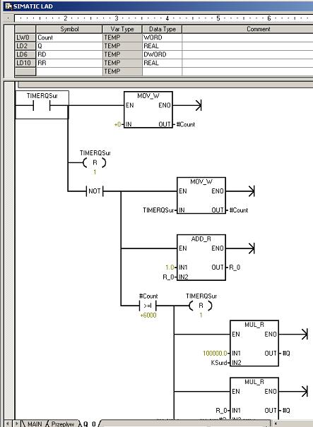

  • #3 3916576
    studentka_autom
    Posty: 24
    to może zamieszczę fragment programu w LAD ponieważ nadal nie rozumiem o co w nim chodzi, czy mógłby ktoś mi wyjaśnić co tam jest realizowane :?:
    Oto fragment w którym występuje ATCH:
    S7-200, VersaMax Micro, instrukcje operacji na przerwaniach.
    A to początkowy fragment przerwania Q_0
    (bloczki move mul itp rozumiem ;) ) za to mam wątpliwości do zadeklarowanych do góry zmiennych... o co chodzi :?: co to LW0, LD2, LD6, LD10 :?: dlaczego TEMP :?:
    #4 3918991
    arwit
    Posty: 694
    Pomógł: 119
    Ocena: 32
    Mam pytanie czy zechciano Ci się zajrzeć do dokumentacji S7-200?
    Pierwszy fragment.
    W czasie wykonywania pierwszego obiegu pętli po uruchomieniu sterownika (SM0.1) następuje powiązanie (ATCH) zdarzenia nr 0 (przerwanie od pojawienia się 1 na I0.0) z przerwaniem Q_0 (INT 0). ENI odblokowuje wszystkie przerwania.
    Drugi fragment:
    S7 – 200 posiada 64 bajty Local Memory „L”. Jest to pamięć podobna do Variable Memory „V”.
    To o co pytasz to deklaracja parametrów formalnych. LW0 oznacza słowo 0 w obszarze L itp. Dlaczego TEMP. Widocznie są to dane które są istotne tylko w czasie wykonywania Q_0. Temp od temporary – czyli chwilowy. Oczywiście można by zamiast tych elementów użyć globalnie obszaru V ale widocznie programista tak sobie wymyślił.
