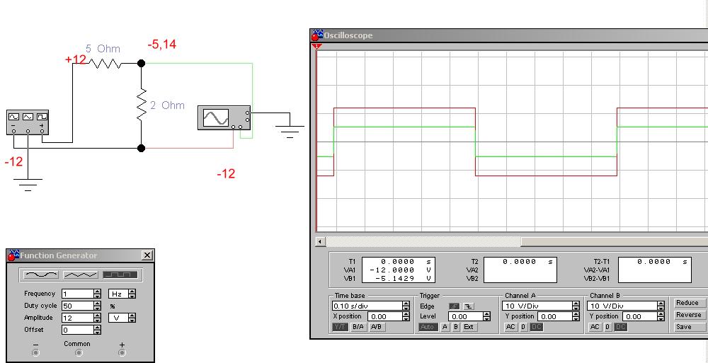

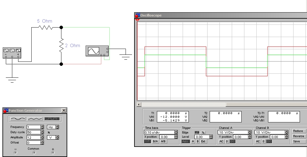

    Dlaczego z symulacji napiecie wyjsciowe wynosi 5,1429V a przy obliczeniu 3,4285V
    Co jest przyczyną ze program podaje złą wartość??
    screen w załączniku
    Dziekuje za pomoc :)
    Program (mimo iż wg mnie nie jest on szczytem technik teorii obwodów) podaje DOBRĄ wartość, mnie wyszło na kalkulatorze -5.142857......
  • #3 366899
    ACULA
    Poziom 34  
    Posty: 3005
    Pomógł: 105
    Ocena: 114
    mi też tak wyszło, po prostu trzeba umieć połączyć schemat lub policzyć wartości

    odpowiadam że z tym tematem nie ma, użytkownik po prostu zapomniał że na razystorach odłoży się 24V a nie 12
    co do masy to wyskoczy błąd i każdy zorientuje się
