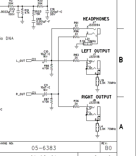

    Proszę o pomoc! Mój problem polega na tym, że znalazłem uszkodzenie w urządzeniu, ale na schemacie ten element określa się w taki sposób:IND, FERRITE BEAD, 2.5K OHM @ 70MHz, 0805, T&R. Domyślam się, że jest to element indykcyjny, a dokładniej dławik wysokiej częstotliwości, zaś nr.0805-to oznaczenie obudowy smd, ale to wszystko. 2.5K OHM - konduktancja? Rezystancja? 70MHz - częstotliwość?. Chętnie nabyłbym nowe takie, ale niestety, nie mogę znaleźć tych elementów w internecie.Poświęciłem na to już dużo czasu :cry: Nie wiem jak z indukcyjnością, czy to ze wzoru L=X/ω? Pomocy - proszę.

    Jeśli jednak ma to pomóc, to zamieszczam schemat.
    Elementy o które chodzi, to L19 i L4.

    Jeżeli przez któryś z tych elementów nie ma przejścia (?) to załóż zworkę.

    To nie miał być żart :) A wiesz, po co to jest? Jeżeli, jak napisałem, te elementy nie mają przejścia, a powinny (na to nie raczyłeś odpowiedzieć) to zrób jak napisałem - przynajmniej dopóki nie dostaniesz czegoś takiego. O tego typu dławikach w wersji SMD nie słyszałem, no ale nie muszę wiedzieć wszystkiego. Pozdrawiam.

    Tego typu elementy, pełniące rolę tłumików ewentualnych zakłóceń na wyższych częstotliwościach, nie powinny się uszkodzić przy takim poziomie sygnałów audio, jaki może być na wyjściach. Chyba, że była różnica potencjałów pomiędzy masami łączonych urządzeń.

    A to,ze one miały oporność 2,5kΩ nie ma znaczenia? Może tu chociaż rezystory na razie wstawie? Nie śpieszy mi sie bardzo i nie chcę niczego schrzanić, ale chętnie bym to naprawił.

    Nie byłbym pewien, czy nie chodzi o 2,5µH. W każdym razie rezystor można dać, przy większej oporności wejściowej drugiego urządzenia nie będzie osłabiał sygnału. Ważne, żeby w tamtym urządzeniu ekrany miały pewną masę - muszą w końcu spełniać swoją rolę.
    Czyli zadziałały jako bezpieczniki, tak jak myślałem :)
