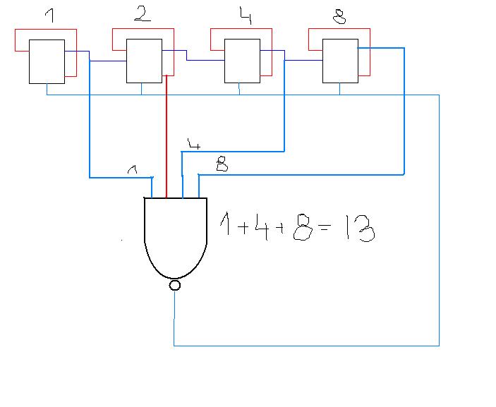

    Czy któryś z panów byłby tak uprzejmy i powiedział mi jak zbudować licznik, który raz liczy od 0 do 7, a raz od 0 do 12 i pokrótce wyjaśnił jego zasadę działania?

    Co to znaczy od 0-7 i 0-12 ma wyswietlac wynik na wyswietlaczu czy tylko ma sobie liczyc i po 7czy 12 impulsach ma sie pojawic jakis stan na wyjsciu?

    Troszeczkę zbyt mało precyzyjne - on sam ma się przełączać 7 - 12 czy można to zrobić np. przełącznikiem ?
    Chcesz go zbudować fizycznie czy tylko projekt ?
    Na początek zanim będzie odpowiedź to poszukaj sobie czegoś o licznikach modulo.
    Jak zbudować licznik liczący od 0 do 7 i od 0 do 12? Zasada działania
    Ten licznik liczy do 13, potem sie resetuje i liczy sobie od nowa i tak bez konca :) zeby sie nie resetowal musisz odlaczyc od bramki to wyprowadzenie z kulka - ono po tym jak na wejsciach beda same 1 ( licznik policzy do 13 ) resetuje wszystkie przerzutniki. Jesli chcesz liczyc do 7 - potrzeba ci tylko licznikow 2 - 4 i 1 i łączysz je tak zeby z kazdego impuls byl zliczany ( tak jak niebieskie wyprowadzenia ). Jesli licznikow masz wiecej w ukladzie to podpinasz je tak jak czerwona krecha leci.
    Przerzutniki na obrazku to przerzutniki typu "D"
    Myślę, że pomoże :)

    czyli same moduły liczników mozesz zbudowac tak jak podalem Ci wyzej, budowe przerzutnika typu D znajdziesz w necie.
