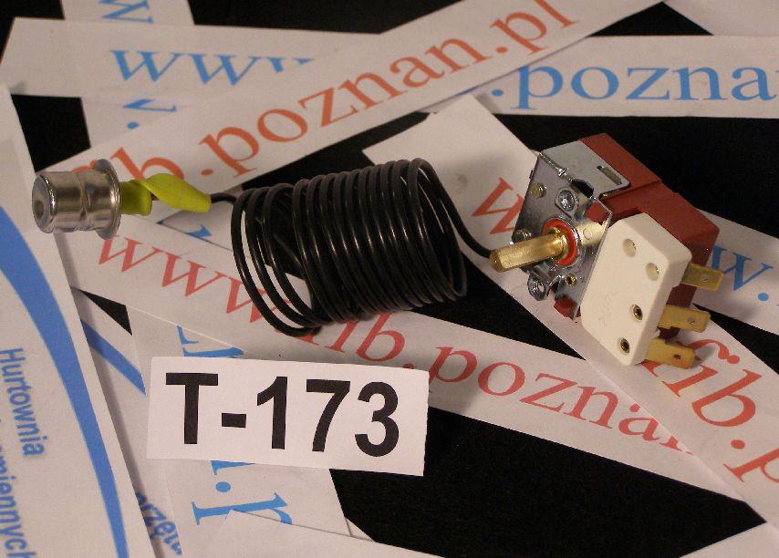

    Pojawił się problem z pralką WFA 2070, pralka nie zawsze ale b. często zagotowuje pranie pomimo ustawienia dowolnej niskiej temp np. 30stC... podejżewam tu termostat ale specjalistą od tej mechaniki kwantowej nie jestem... dziwne jest to, że czasami pierze normalnie, a czasami robi gotowanie... gdzie szukać ustarki ? Czy to wina termostatu, czy programatora, jak to zdiagnozować ??? Ew gdzie w tym modelu jest termostat lub inny element mierzący temp ? Jak w tym modelu rozwiązano sposób kontroli temperatury ?

    Jest uszkodzony termostat. Jest to ten element, który znajduje się pod pokrętłem temperatury i połączony jest kapilarą do czujnika. Trzeba wyjąć szufladkę, odkręcić wkręta i po bokach są zaczepy i zdejmujemy plastik. Trzeba odkręcić przód - dwa wkręty od dołu, blokadę i po zdjęciu przodu widać końcówkę termostatu. Można sprawdzić wizualnie, czy nie jest urwana kapilara.

    Dziękuję za podpowiedz, termostat zamyka obwód zaraz po przekreceniu w okolice 30stC... rozebrałem go a w srodku kapilara przymocowana do krążka, rozumiem że tego się nie naprawia tylko wymienia na nowy...?
    Druga sprawa, kapilara trafia gdzies w dól za bęben, czy ona jest mocowana do obudowy bębna czy gdzieś pod spodem trafia do środka ?

    Kapilara jest mocowana obok grzałki do zbiornika musi sprawdzać temperaturę wody.

    Jaka jest średnica czujnika montowanego w bębnie ? Przeszukałem sklepy z częściami AGD i sprzedawcy proponują różne termostaty z roznymi średnicami czujnika... zanim wyciągnę ten zepsuty z pralki chciałbym mieć właściwy pod ręką...

    Na termostacie masz napisany typ i takiego szukaj.

    Taki ma być, jest to zamiennik:
    BOSCH WFA 2070 - pralka gotuje pranie przy niskiej temperaturze, termostat?

    nabyłem taki termostat, dzięki za pomoc
