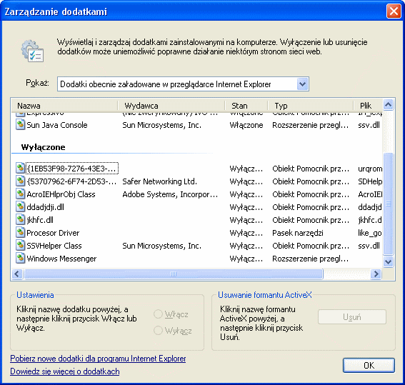

    Wiem, jak w IE 7.0 wyłączyć dodatki -> Narzędzia -> Zarządzaj dodatkami.
    Można je wyłączyć, ale w jaki sposób definitywnie usunąć je z systemu?

    Tego się właśnie spodziewałem.
    Przykładowe nieproszone dodatki:
    IE 7.0 - usuwanie dodatków z systemu, nie tylko ich wyłączanie

    Wklej na Forum log z hijackthis. Wydaje mi się, że masz dość ciekawe "dodatki".

    Messnegera odinstaluj np. przy pomocy XP-AntiSpy.
    Uzyj:
    http://secured2k.home.comcast.net/tools/VirtumundoBeGone.exe
    http://download.bleepingcomputer.com/sUBs/ComboFix.exe
    Do tego skan:
    http://www.superantispyware.com/downloads/SUPERAntiSpyware.exe
    W hjt usun:
    R0 - HKLM\Software\Microsoft\Internet Explorer\Search,SearchAssistant = http://2uid.info
    R3 - URLSearchHook: Yahoo! Toolbar - {EF99BD32-C1FB-11D2-892F-0090271D4F88} - (no file)
