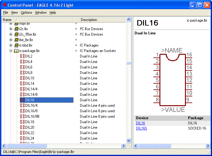

    jak w temacie,w której bibliotece są mostki prostownicze?

    dzięki i jeszcze jedno pytanie.Jak wstawić np.rezystor o mocy 0,5W i kondensator elektrolit np na napięcie 16V?i podstawkę np DiL 40?

    Parametrem nie jest moc czy napięcie ale rozstaw wyprowadzeń i zewnętrzne wymiary elementów. Przejrzyj dokładnie bibliotekę RCL, tam przy elementach podane są w/w parametry.
    Podstawka znajduje się np w bibliotece IC-Packages.

    hmmm nie widze u siebie takiej biblioteki:cry:

    O jedną literę za dużo ;) "ic-package".

    kolego sorki za pytania ale dopiero się uczę w Eaglu. naprawdę nie widze w bibliotekach ani słow IC ani package.Możesz dokladniej?Mam wersje 4.09

    Biblioteka w załączniku. (Rozpakuj do katalogu "lbr"), albo ściągnij najnowszą wersję programu.
    Biblioteki wyglądają w tych wersjach identycznie, wyraz IC-PACKAGE który napisał kolega crazy_phisic oznacza nazwę biblioteki która zawiera wzory wyprowadzeń dla obudów DIL czyli typowych układów scalonych np. CMOS4000.

    dzięki panowie teraz hula jak trzeba
