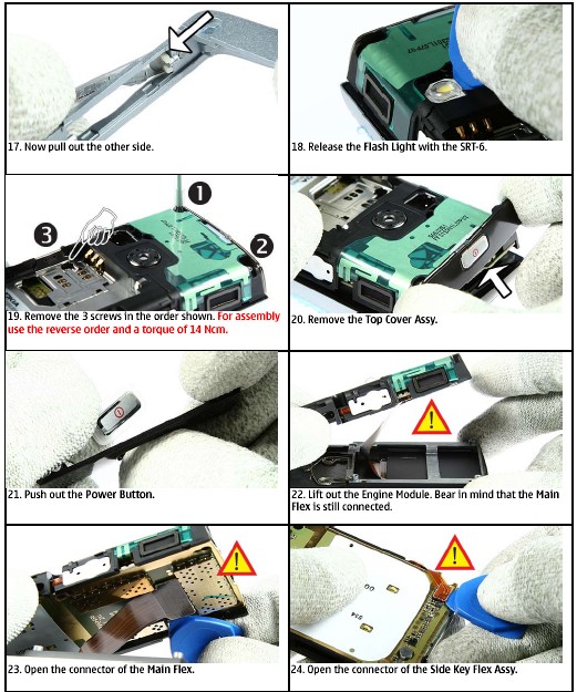

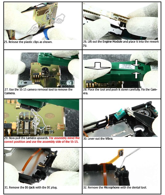

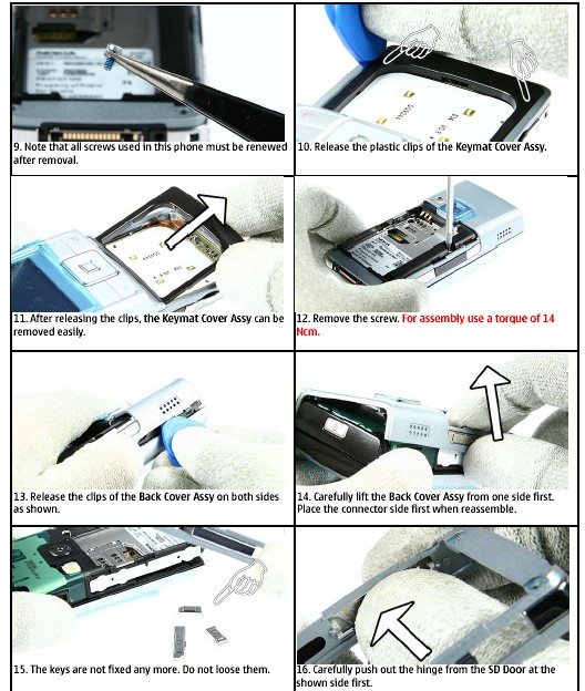

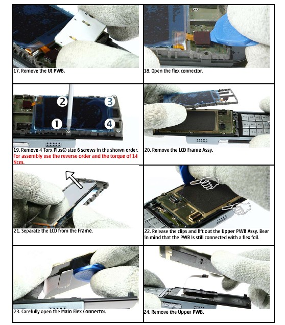

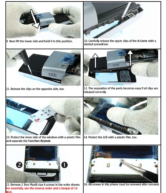

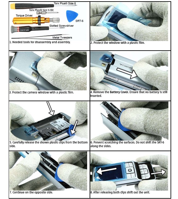

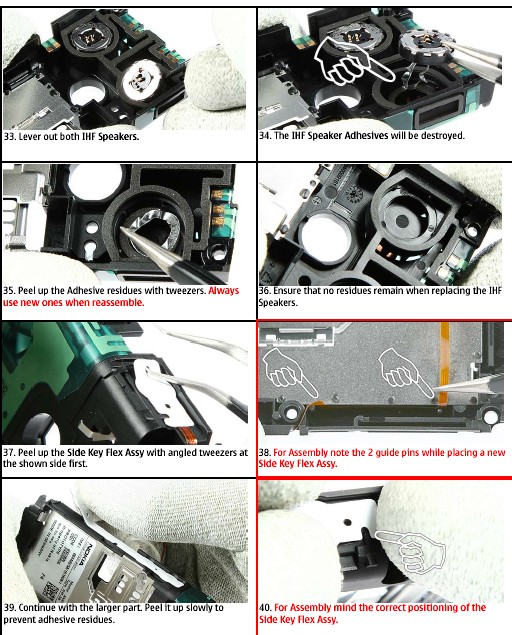

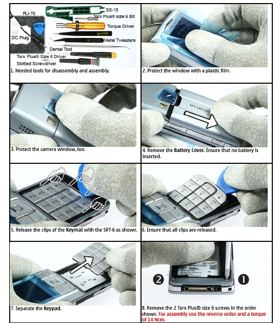

#1 3946612 02 Cze 2007 18:26 Smok92 Smok92 Poziom 19 Posty: 425 Pomógł: 7 Ocena: 11 Autor tematu Post #1 3946612 02 Cze 2007 18:26 Witam mam nokię 6270 i za szybka zebrał mi sie kurz. Prosił bym o instrukcje najlepiej z obrazkami jak zdjąć obudowę w tym telefonie
Pomocny post #2 3946820 02 Cze 2007 19:29 ftb ftb Poziom 35 Posty: 2218 Pomógł: 315 Ocena: 101 Pomocny post? (+1) Pomocny post Post #2 3946820 02 Cze 2007 19:29 na elce masz schemat gdzie na początku jest rys obudowy
#3 3946948 02 Cze 2007 20:05 Smok92 Smok92 Poziom 19 Posty: 425 Pomógł: 7 Ocena: 11 Autor tematu Pomocny post? (0) Post #3 3946948 02 Cze 2007 20:05 Wiem ale niewiem jak powarzyc przedni panel by zeszedł
Pomocny post #4 3947764 02 Cze 2007 23:54 ftb ftb Poziom 35 Posty: 2218 Pomógł: 315 Ocena: 101 Pomocny post? (+1) Pomocny post Post #4 3947764 02 Cze 2007 23:54 to chyba podobne do N6280 a ta w zał Załączniki: 56112886_6280_RM_78_SM_Level1_2_v3_0.rar (3.37 MB) Musisz być zalogowany, aby pobrać ten załącznik.
Pomocny post #5 3947823 03 Cze 2007 00:17 Aaadam Aaadam Poziom 26 Posty: 748 Pomógł: 120 Ocena: 39 Pomocny post? (+1) Pomocny post Post #5 3947823 03 Cze 2007 00:17
#6 3951539 04 Cze 2007 10:12 Smok92 Smok92 Poziom 19 Posty: 425 Pomógł: 7 Ocena: 11 Autor tematu Pomocny post? (0) Post #6 3951539 04 Cze 2007 10:12 Wielkie dzięki Aaadam Pozbyłem sie syfu na wyświetlaczu
