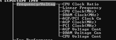

    Posiadam plyte glowna Gigabyte 8SGXP na ukladzie SIS 648.
    Plyta wyprodukowana dla Fujitsu Siemens , wersja BIOSU FSC F10 .
    Wszystko fajnie gdyby nie fakt ze nie mozna podkrecic procesora, poblokowane sa opcje.
    Dlatego mam pytanie :
    Czy moglby mi ktos zmodowac ten BIOS lub napisac jak to zrobic ??
    Bios dodalem jako zalacznik wiec jak ktos bedzie chcial to poprosze o odblokowanie opcji podkrecania. Bede ogromnie wdzieczny za wszelka pomoc.

    Aby wejść w zaawansowane menu biosu wciśnij "Ctrl+F1".

    W zalaczniku masz bios, nie wiem czy bedzie dzialac po takiej modyfikacji ani tez czy odblokowane opcje sa sprawne i musisz sie z tym liczyc do tego pewnie masz przylutowana kosc biosu. Wszystko robisz na wlasna odpowiedzialnosc. To co odblokowalem widac na zdjeciu.
