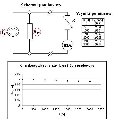

    Mam mały problem. Chodzi mi mianowicie o obliczenie parametrów źródła prądowego. Niby proste ale nie wiem za bardzo w jaki sposób sie za to zabrać.
    Miałem zmierzyć charakterystykę obciążeniową źródła, przy zmianie rezystancji obciążenia. Następnie wykreślić charakterystykę rezystancji obciążenia od mierzonego prądu i obliczyć z niej rezystancję wewnętrzną badanego źródła (Rw) oraz prąd tego źródła (Io).
    Dołączam schemat pomiarowy, charakterystykę (z której należy obliczyć szukane wartości) oraz wyniki pomiarów w pliku. Wartości do obliczenia zaznaczone na czerwono.
    Dziękuję z góry.
    Chciałbym dodać, że jestem początkującą osobą jeżeli chodzi o tego typu zagadnienia.[/img][/code]

    przy źródle obciążonym masz napięcie na zaciskach źródła:
    U=Rw*(I0-Iobc) i z drugiej strony U=Iobc*(Robc+Ra)
    Ra- rezystancja amperomierza
    Robc - rezystancja rezystora obciążającego
    czyli wychodzi, że
    Rw*(I0-Iobc)=Iobc*(Robc+Ra)
    $$Rw=\frac{Iobc}{I0-Iobc} * (Robc+Ra)$$ (1)
    teraz zakładając, że Rw jest stałe:
    $$Rw1=\frac{Iobc1}{I0-Iobc1} * (Robc1+Ra)$$
    $$Rw2=\frac{Iobc2}{I0-Iobc2} * (Robc2+Ra)$$
    gdzie (dane z tabelki)
    Iobc1 - prąd obciążenia dla Robc1+Ra
    Iobc2 - prąd obciążenia dla Robc2+Ra
    ponieważ Rw1=Rw2 to porównując prawe strony równań powinieneś móc wyznaczyć I0 (po "prostych" przekształceniach ;) )
    a jak masz I0 to potem Rw z wzoru (1)
    tylko musisz znać jeszcze rezystancję Amperomierza (jak znasz typ to pewnie można z sieci znaleźć dane miernika i jego rezystancję wewnętrzną na zakresie pomiarowym)

  • #6 3955975
    Quarz
    Posty: 14357
    Pomógł: 1646
    Ocena: 629
    zacznijmy od tego, iż na poniższym rysunku, schemat obwodu i tabelka z pomiarami chyba ma nie dużo wspólnego z przedstawionym wykresem ... :cry:
    Jak obliczyć rezystancję wewnętrzną i prąd źródła prądowego?
    Na osi rzędnych oznaczo wartość prądu źródłowego Io, a, co widać, mierzono Iobc, czyli co innego.
    Proszę autora tematu o wyjaśnienie tego lapsusu.
  • #7 3961592
    janeczekkk
    Posty: 516
    Pomógł: 44
    Ocena: 76
    Oczywiście wystąpiła mała pomyłka, na wykresie przedstawiona jest charakterystyka Robc do Iobc. Ale można sie tego domyśleć z tabelki z wynikami pomiarów. :)

  • #13 3966164
    Paweł Es.
    Posty: 6981
    Pomógł: 1236
    Ocena: 692
    Jeszcze raz od początku:
    Po pierwsze na wykresie powien być Iobc=f(Robc)
    Układ jest opisany równaniami na napięcie na zaciskach żródła:
    U(na Rw)=(I0-Iobc)*Rw - lewa strona układu
    U(na Rw)=Iobc*(Robc+Ra) - prawa strona układu
    z tego, przyrównując obie strony, masz:
    (I0-Iobc)*Rw=Iobc*(Robc+Ra)
    wyznaczasz z tego zależność Iobc w funkcji I0 i Rw
    $$Iobc=I0*\frac{Rw}{Rw+Robc+Ra}$$
    Ten wzór można przedstawić w postaci:
    $$Iobc=I0* \frac{1}{1+\frac{Robc}{Rw}+\frac{Ra}{Rw}}$$
    z tego wzoru widać, że dla Robc=0, prąd obciążenia:
    $$Iobc=I0* \frac{1}{1+\frac{Ra}{Rw}}$$
    Jest ciut mniejszy od I0, idąc dalej z przybliżeniami i zakładając, co prawdopodobne, że Rw jest dużo większe od Ra, możemy przybliżyć, że
    $$\frac{Ra}{Rw} \approx 0$$
    czyli jeżeli Robc dązy do 0 to zaniedbując rezystancję amperomierza Iobc dąży do I0
    Mając równanie początkowe (zaniedbamy Ra dla uproszczenia)
    (I0-Iobc)*Rw= Iobc*Robc
    to wiedząc, że dla Robc=0 masz Iobc=I0, możesz wyznaczyć, dla dowolnego Robc:
    $$R_w=Robc*\frac{I_{obc}}{I_0-I_{obc}}$$
    Czyli:
    I0 = 1.9975 mA
    Teraz bierzesz jakąś wartość Robc (najlepiej największą, bo wtedy minimalizujesz błąd pomiaru prądu), czyli dla Robc=3000Ω
    Rw=3000Ω * 1.9902mA/(1.9975mA-1.9902mA)=817890,41 Ω ≈ 818 kΩ
    Przyjmując, że w miernikach elektronicznych rezystancja amperomierza na zakresie pojedyńczych miliamperów wynosi ok. 100 Ω mamy też spełnione Rw>>Ra pozwalające na przyjęcie przybliżeń upraszczających
    Czy wystarczy czy jeszcze raz tłumaczyć ? ;))
