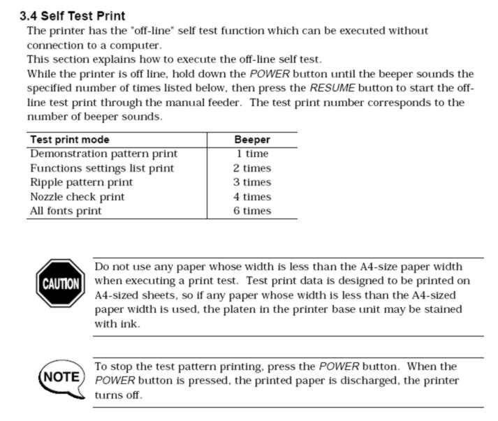

    Mam następujący problem.
    Drukarka po przesłaniu na nią dokumentu wypisuje sekwencję:
    DSC, DOC, DWS, DBS: DSC, DOC, DWS, DBS: DSC, DOC, DWS, DBS, DSC, DOC,
    opis błędów tutaj: http://www.math.rsu.ru/dictionary/file_types/filef-d.htm
    Następnie drukarka zaczyna drukować dokument z Worda i tekst po 3 poprawnie wydrukowanych linijkach się urywa...
    Driver pociągnięty z Canon-europe.
    Głowica to BC10,
    zastosowany wkład to JETTEK BJC 30/50/70/80 No: 1273JB
    w/w problem występuje gdy w driverze mam własne ustawienia, czyli np: druk mono itp..itd..
    Natomiast gdy przełączę driver na ustawienia fabryczne to wyskakuje komunikat aby zmienić kartridge na kolorowy BC11e i jak dam Zignoruj to drukarka stoi i mruga zielona dioda.
    Procedura Resetu drukarki z pulpitu przeprowadzona.
    Domniemam niekompatybilność wkładów lub głowicy, niezłe z tym zamieszanie w Canonach.
    Ktoś coś mi podpowie ?

    Jak wyglądają wydruki testowe (wewnętrzne)?
    Jak drukuje spod DOS'a?
    PS. Na pewno głowica nie ma z tym nic wspólnego.

    Nie wiem czy mówimy o tym samym teście.
    Chodzi mi o test off-line. Mam w domu tylko
    procedurę do BJC50 ale w 80 powinno być pdobnie.
    Procedura w załączniku. A spod DOS można przecież
    wydrukować w oknie dosowym komendą PRINT

    Chmmm to chyba nie o tym samym.
    Przy okazji załączam kody błędów tej drukarki i reset.
    • bjc-80 error code.pdf (13.99 KB) Musisz być zalogowany, aby pobrać ten załącznik.

    Chmm, a więc jest tak:
    Self Test nr1. przebiega w ten sposób iż drukarka po długiej przerwie drukuje poprawnie połowę kartki i dalej tak jakby zaczęło brakować tuszu.
    Następne wydruki są już puste.
    Czym najlepiej rozmoczyć głowicę, czy wkład w Canonach ?
    ps. Potwierdzam, że w BJC-80 Self Test jest identyczny jak w BJC-50.
