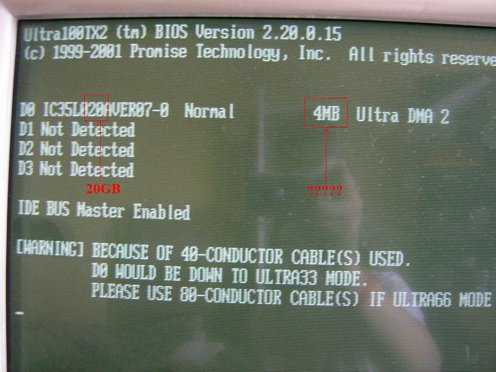

    Kolego kolczan, na Twoim miejscu nie zakładałbym się o to...
    Wykonane specjalnie na potrzeby tego tematu:
    Problem z zgubionym obszarem na dysku WD Caviar 80GB
    Jak wspomniał Nirvanowiec MHDD i NHPA...
