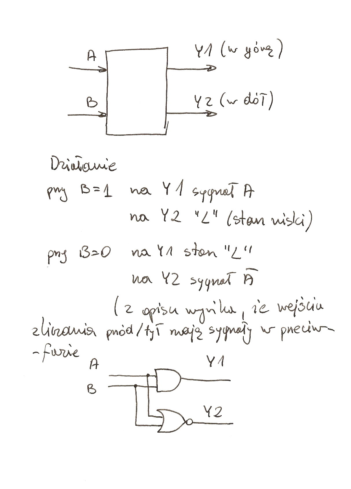

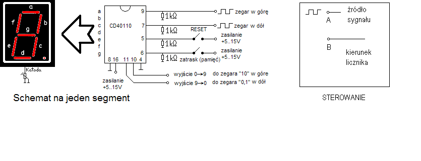

    Układ licznika impulsów na kostce CD40110 który na tym forum działa poprawnie, a problem polega na tym ze ma dwa wejscia sygnału (jedno w górę drugie w dół) a ja mam jedno zródło sugnału A, B natomiast ma zmieniac kierunek.
    Potrzebuje jakis prosty układ który bedzie podawał sygnał na jedno wejscie(zegar w górę) a po zmianie stanu na wyprowadzeniu B automatycznie przeżuci sygnał na drugie wejscie(zegar w dół).
    Załużmy że moje zródło sygnału na wyprowadzeniu A podawane jeste na wejscje układu zegar w górę ,gdy zmieni sie stan na wyprowadzeniu B zegar ma zliczac w dół.
    Jak przełączać sygnał prostokątny między wejściami CD40110?
    Mnie to przerasta niewiem jak zrobic taki uklad...
    Prosze o propozycje układów z góry dziekuje za pomoc!!!!!!!!!!!!!!!

    #2 3971124
    Pan Garret
    Posty: 25
    Pomógł: 2
    Ocena: 5
    Pomoże Ci prosty układ kombinacyjny i mogę go zaprojektować. Przy wykonaniu trzeba jeszcze uwzględnić częstotliwość przebiegu.
    To ten układ. Bramki dobierz w/g upodobań, byle by nie były zbyt wolne.
    https://obrazki.elektroda.pl/64_1181486206.jpg
    Przepraszam, że ręczny szkic, ale jakoś nie chce mi się bawić w grafikę.

  • #4 3971748
    asfalt000
    Posty: 24
    Podziękowania dla obu panów!!
    Miałem elementy do schematu pana Mariusza Ch. i układzik działa poprawnie....:D
    Jednak bez problemów sie nieobejdzie układ niezlicza pierwszego impulsu ,zaczyna od drugiego niewim czemy.....:cry:
    dokładnie wygląda to tak....gdy komputer podaje jeden impuls w góre i jeden w dół to licznik stoi w miejscu ....

  • #6 3973011
    Mariusz Ch.
    Posty: 6181
    Pomógł: 866
    Ocena: 462
    W tym układzie celowo zastosowano bramki AND aby zminimalizować hazard. Licznik zlicza narastające zbocza i przełączenie wejścia nawet w przypadku trwania impulsu zegarowego spowoduje jego zaliczenie. Zbocze wygeneruje zmiana stanu na linii sterowania.
    Efekt, o którym piszesz może być spowodowany bezwładnością oka. Jeśli na wyświetlaczu raz jest 0 a następnie 1, to zawsze są aktywne segmenty b i c. W efekcie szybkich zmian odczytamy 0.
    Pzdr.
    Jest jeszcze jedna specyficzna sytuacja. Jeśli w czasie trwania jednego impulsu zegarowego będziesz sterował zmianą wejść. Taki impuls zegarowy " wypadnie" gdyż dodanie i odjęcie tej samej wielkości nie zmienia wyniku.
    Wyeliminowanie tego zjawiska można osiągnąć tylko z dodatkowym przerzutnikiem. Te układy z załącznika pierwszego zmieniają kierunek po skończeniu impulsu zegarowego.

  • #7 3974197
    asfalt000
    Posty: 24
    Tak wogule to chciałem ten licznik połączyc z takim sterownikiem silnika krokowego by kazdy impuls z komputera sterował krokiem silnika i zegarem ..http://www.akcesoria.cnc.info.pl/pliki/sterowniki/sskb01/sskb01_montazowa.pdf
    Komputer podaje co sekunde impuls sterujacy w góre a nastepnie w dó i tak w kułko i silnik robi krok do przodu i wraca krok do tyłu....natomiast licznik stoi w miejscu...pierwszy impuls przy zmianie kierunku pomija nastepne juz liczy bezbłednie z ogromnom szybkosciom...
    Dziekuje z konkretny schemat :) bede prubował...
