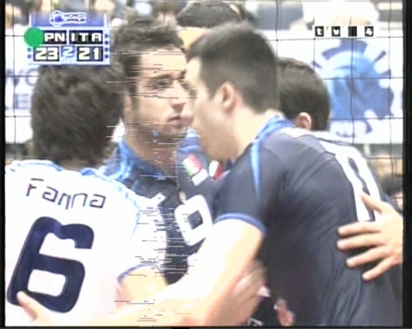

    Zakupiłem ostatnio karte na PCMCIA AverMedia Hybrid E506.
    Podłączone to jest do anteny telewizyjnej z takim zasilaczem wzmacnającym sygnał.
    Problem taki, ze na ekranie widnieją pasy (patrz załącznik).
    Pojawianie sie ich jest regułą i występuje nawet na S-Video czy Composible, gdy podłącze aparat/kamere.
    Mam najnowsze sterowniki.
    Pomocy!
    Laptop toshiba stoi na VISTA, core 2 duo 2gHz, 1gb ram.

    Też miałem kłopoty z kartami tv firmy avermedia pod PCMCIA. Zaniosłem tą kartę do sklepu w którym ją kupiłem, i po kilku podmiankach różnych kart avermedia pod PCMCIA w końcu się poddali i zwrócili mi kasę. Dopiero kupno (w tym samym sklepie) karty tv pod usb pomogło, karta działa znakomicie, dodam jeszcze że to też avermedia, a komputer fujitsu siemens.

    JAk karta na gwarancji to nawet bym sie nie zastanawiał. Kilka razy walczyłem z różnymi zakłóceniami w kartach TV ale takiego paskudztwa nie widziałem. Obawiam się że nie jest to związane z zakłóceniami wchodzącymi przez wejscia a z jakims uszkodzeniem elektroniki.

    Pan serwisant z avermedia powiedzial mi, ze jest to wina mojego laptopa, bo nie podaje wymaganego 1A natęzenia prądu na slocie i zebym sobie wymienil, na wersje USB.
    Dzwonilem do Toshiby, to rzeczywiscie nie ma tam takiego napiecia, ale gdyby karcie brakowalo pradu, to by sie nie zainstalowala.
    Jak dostane paczke z tunerkiem to napisze jaki wynik.

    Dostalem dzisiaj przesylke i wymieniono mi tunerek na wersje USB. Moze to nie poręczne, bo tuner korzysta z 2 portow usb na raz, ale zero szumow i zaklocen! Pozdrawiam!
