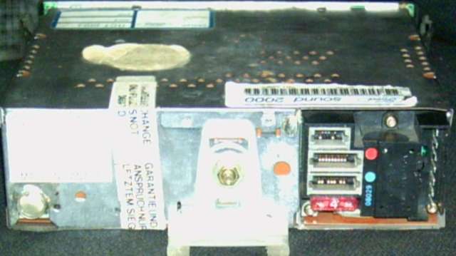

    Witam, czy ktoś może posiada jakieś info na temat złącza w tym radyjku?? (89GB-18K876-AA). Najprawdopodobniej będzie to deck, ale chciałbym je uruchomić.

    pokaz jak wygląda

    Oto ono:
    • Ford 2008 RDS 89GB-18K876-AA - jak uruchomić i opisać złącze? ford2.jpg (35.6 KB) Musisz być zalogowany, aby pobrać ten załącznik.
    • Ford 2008 RDS 89GB-18K876-AA - jak uruchomić i opisać złącze? ford1.jpg (36.54 KB) Musisz być zalogowany, aby pobrać ten załącznik.

    Sławku, tak sie składa ,że czytałem posty wyróżnione na początku działu ! i niestety nie ma jeszcze opisu do forda 2008 (ostatnie zdanie na stronie opisu złącz Forda). Złącze od forda 2007 choć podobne ma 8 pinów w A, a moje na 7. Może wina lezy po stronie radia, bo podłączenie "+" do 1 i 3, a "-" do 2 i 6 (A), najpierw jednak chciałbym uzyskać jakąś konkretną podpowiedź, a jeśli nie to trzeba będzie zajrzeć do środka.

    Zasilanie w Fordach jest zawsze tak samo (1,3 i 2,6) choć raz jest 7 a raz 8 pinów, ostatni dolny 8 się pomija, to sterowanie anteną jak pamiętam i nie w każdym jest. Miałem dokładnie takie samo radio kilka miesięcy temu. Ważna jest zworka (pętla korektora) w odpowiednim gnieżdzie by na drugim był sygnał audio do wzmacniacza. Klient sam demontował radio i wpadła mu do auta.
