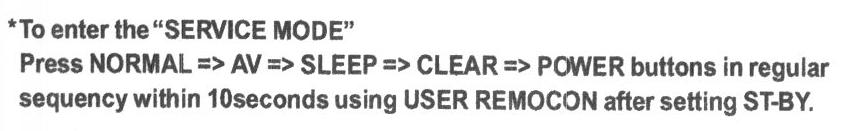

    W wyżej wymienionym modelu nie mogę uruchomić trybu serwisowego.
    Ani Mak w roli serwisowego ani szarpnes - 0 Pr91 czerwony zielony menu i inne popularne kombinacje nie działają.Pilot orginalny.
    TV ma rozszerzony obraz w pionie i wygląda to na przestawienie opcji.
    Pionka TDA8357J. Elektrolity w zasilaczu odchylaniach H i V oraz aplikacji TDA884x sprawdzone, luty poprawione. TV i magnetowid działa poprawnie pomijając ww wusterkę. W tym modelu odchylania H i V Mocowane są na dodatkowej płytce w górnym lewym rogu TV reszta tj zas. blok sygn i magnetowid są na jednej poziomej płycie na której mocowany jest mech.magnetowidu.
    Jak uruchomić TRYB SERWISOWY inne pomysły ?:cry:

    Jest to chassis CP062, do obsługi trybu serwisowego służy pilot R-46C04, wejście w serwis mode za pomocą pilota standartowego od K14H1T

    Dziękuję za pomoc ale czy ktoś mógłby mi to dokładnie przetłumaczyć.
    Nacisnąć normal =AV=slep=clear=przycisk power-i jak to ma iść dalej.

    Wyłącz TV do Stanby, naciśnij kolejno na pilocie przyciski [Normal ]=>[AV]=>[sleep]=>[clear]=>[przycisk power] w ciągu 10 sekund

    Wielkie dzięki wszystko pracuje poprawnie zamykam temat.Dla inf. mój pilot to R46C32 ale wygląd identyczny.
