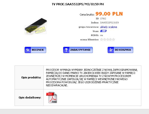

TV po burzy i uszkodzony jest częściowo procesor. Odbiera tylko pasmo UHF. Dokładnie uszkodzone jest wyjście przełączające pasmo UHF. Podczas przeszukiwania pasm VHF1 i VHF3 na wyjściu procesora UHF (noga 2) obecne jest napięcie 1,45V. Natomiast podczas przeszukiwania UHF napięcie to wynosi 3,2V. Procesora w 100% uszkodzony. Pamięć podmieniałem. Zastosowany procesor to SAA5532PS/M3 i pod tym oznaczeniem jest jeszcze CZ2625 i rok produkcji itp. (nie wiem czy to jest istotne). Gdzie mogę otrzymać taki procesor?
Znalazłem w ofercie firmy Cybor-Tech procesor o oznaczeniu
TV PROC.SAA5532PS/M3/0159 PH
Czy można go z powodzeniem zastosować?
Dodatkowo firma Cybor-Tech przy tym procesorze podaje informację:
Proszę o sugestie.
