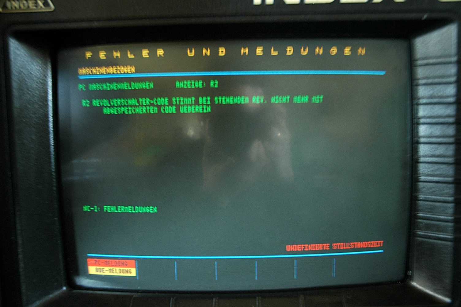

    MAM PROBLEM Z URUCHOMIENIEM INDEX GE 42 SINUMERIK 3TT C200.
    DOTYCHCZAS PRACOWAŁEM NA JEDNO GŁOWICOWYCH SINUMERIKACH 3T.
    TA MASZYNA JEST DLA MNIE DUZO TRUDNIEJSZA.
    PROBLEM POLEGA NA TYM ZE MASZYNA W PKT.REF.WYJEZDZA W OBU OSIACH POPRAWNIE ALE NIE MOGĘ SKASOWAC (R2 REVOLVERSCHALTER-CODE STIMMT BEI STEHSNDEM REVOLVER NICHT MECHR MIT ABGESPEICHERTEM CODE UBER-EIN.)
    BARDZO CHETNIE BYM ODWIEDZIŁ KOGOŚ KTO POSIADA TAKĄ OBRABIARKĘ PONIEWAŻ CHCIAŁBYM ZOBACZYC JAK TO WSZYSTKO MA POPRAWNIE FUNKCJONOWAC. NAWET ZA ODPŁATNOŚCIĄ.
    PROSZĘ O POMOC.
  • #16 4333352
    olo_3
    Posty: 179
    Ocena: 24
    witam
    błąd który mówisz oznacza ze krancowki (beru- czujnik zbliżeniowe) nie są zsynchronizowane. sterownia pisze ze oczekuje innego odczytu . (przy magazynie narzędzi)
    może się okazać ze krancowki są ok. ale karta z SPS (PLC) padła
    (b. ciężko kupić- chętnie kupie jak masz 03-400) trzeba by pogrzebać w schematach bo często bywa ze te przekaźniki (w szafie na drzwiach) pajda.
    dopóki tego nie naprostujesz nie ruszysz dalej.
    wysłałem również koledze wiadomość na pw.
    ps
    pokaż jakąś fotkę tego indexa

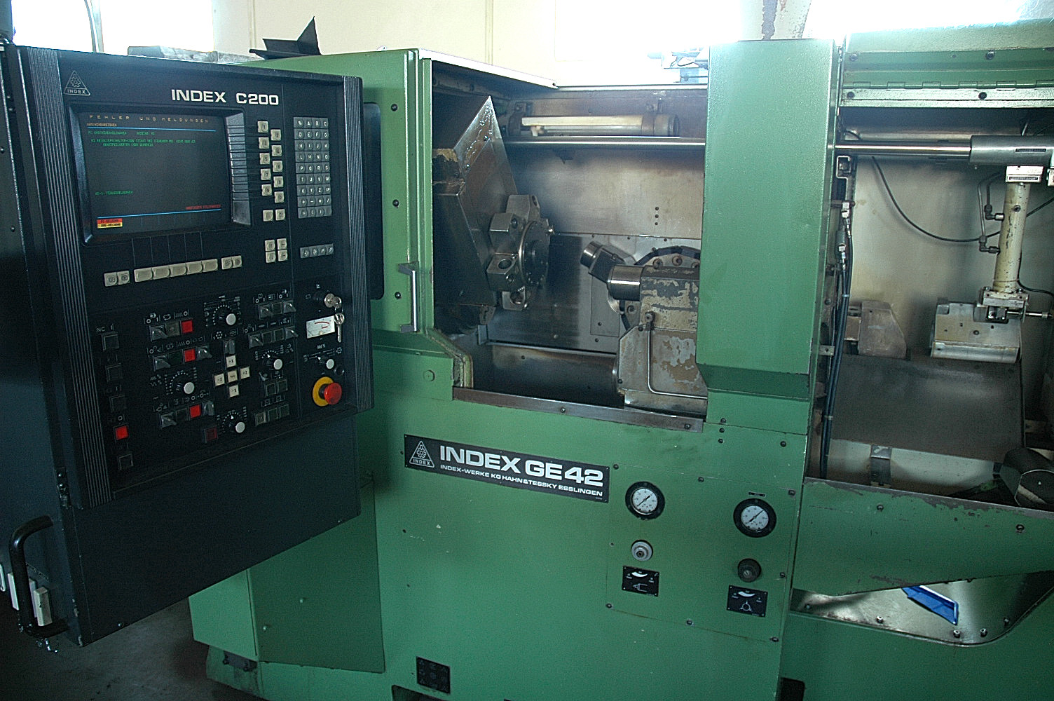

  • #17 4334007
    Piotrek90
    Posty: 6
    TEN AUTOMAT UDAŁO MI SIĘ RAZ URUCHOMIC TYLKO W TRAKCIE PRACY WŁĄCZYŁEM NOT AUS I OD TEJ PORY NIE MOGĘ GO URUCHOMIC.CZYŻ BY PRZEZ TO MOGŁA PASC KARTA.
    FOTKA INDEXA
    • Instrukcja w języku polskim do automatu tokarskiego INDEX GE 42 i Sinumerik 3 DSC_0002.JPG (811.06 KB) Musisz być zalogowany, aby pobrać ten załącznik.
  • #18 4334293
    Piotrek90
    Posty: 6
    FOT INDEXA
    • Instrukcja w języku polskim do automatu tokarskiego INDEX GE 42 i Sinumerik 3 DSC_0004.JPG (838.94 KB) Musisz być zalogowany, aby pobrać ten załącznik.
  • #19 4335237
    olo_3
    Posty: 179
    Ocena: 24
    witam
    Kolega ma nieco lepsze sterownie, jak rownierz dwa magazyny narzędzi, i fajny odbiornik materiału,
    doborze ze piszesz o tym E-Stop`ie (NOT-AUS), bo jak rozumiem nacisneles podczas zmiany narzędzia, co spowodowało ze rewolwer wisi miedzy pozycjami ?
    spróbuj tak:
    oczywiście wpierw cala sekwencja kasowanie/resetownie
    ustaw pokrętło na “/\/\/\/\/” czyli "jog " wbij z klawiatury na przykład: T14 nacisnij enter (input to sie chyba zwie (T1414- to to samo, ale programowo)) pozniej naciśnij “Cykle Start” w tym momencie powinno zmienić się narzędzie (chyba ze stoi na T14 :P).
    masz inst. obsługi ? i umiesz przejść procedurę rozruchu i resetu ?
    p.s
    nie pisz DUŻYMI LITERAMI bo to tak jak byś krzyczał i zaraz moderator cię zjedzie ;)
  • #20 4335669
    Piotrek90
    Posty: 6
    bardzo dziękuję za pomoc w rozwiązaniu problemu jestem bardzo wdzięczny udało mi się uruchomic wszystkie alarmy zgasły i maszyna poprawnie zaczeła pracowac i bardzo bym prosił kolegi numer kontaktowy.
