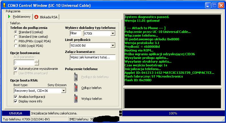

    Witam mam k700i ktory padl podczas wysyłania dzwonka.Objaw byl taki ze palil sie tylko na bialo wyswietlacz i resetowal sie.Ja go totalnie dobiłem tornadem z kilerkiem i teraz sie nie zalacza.Kupiłem cruisera i mam takie pytanie jak go postawic??Miałem w im wersje cid36 brown a teraz dysponuje tylko redem w tej samej wersji.Pod cruiserem czyta go ladnie bez problemu tylko co dalej??Domyslam sie ze cos z tymu certyfikatami trzeba zrobic bo sa uwalone ale nie mam pojecia jak.Po podlaczeniu wyswietla mi sie to:
    System diagnostics passed.
    Wersja 11.01 gotowa!
    [ --- Attach to Phone --- ]
    Połączenie przez UC-10 Universal Cable...
    Włączanie telefonu...
    ID podstawowego układu: 0x8000
    Wersja protokołu: 3.1
    Prędkość = 460800Bd
    Booting via ROM...
    Próba wgrania aplikacji odzyskującej CID36
    Wysyłanie prologu apletu...
    Wysyłanie struktury apletu...
    Czas wejścia bootstrap: 1s
    Inicjalizacja telefonu...
    Applet ID: 041213 1452 MATCXC1326739_COMPACTCE...
    Flash fabryczny: ST Microelectronics
    Flash ID: 0x200D
    Poziom zabezpiecznia OTP: 1 (Retail)
    OTP CID: 36
    Analiza zabezpieczenia RSA...
    Zabezpieczenie RSA jest normalne.
    Inicjalizacja telefonu zakończona.
    A jak kabinuje cos z certyfikatami np:napraw certyfikaty to wyswietla to:
    [ --- Repair Certificate --- ]
    Przygotowanie do programowania flash'a...
    Programowanie flash'a...
    A w oknie nizej na czerwono:
    Kolor/CID flasha uszkodzony!
    Błąd skryptu Błąd zapisu flash'a [11.01.77]
    Ze swojej strony podkresle ze cruisera mam 2dzien wiec jezeli bedzie to cos banalnego to prosze sie nie smiac ;) .Pozdrawiam nosek

    Wszystko łądnie pieknie tylko ze na screenie widac ze nie moge flashowac bo mam tylko dwie zakladki:podstawowy i extras i nie moge mu wrzucic softu.

    w ustawieniech cruisera masz możliwość włączenia wyświetlania pozostałych zakładek zanim podłączych słuchawke hide unused tabs
