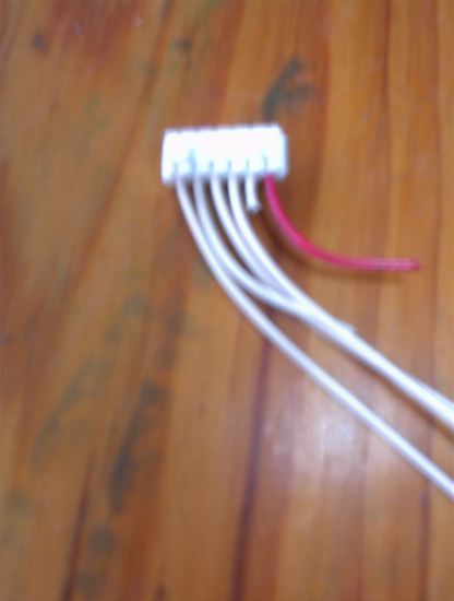

    witam wszystkich.mam taki problem,ponieważ kupiłem to radio i równocześnie skrzynie aktywną,a co się okazało,ze radio nie ma wyjścia czincz na wzmacniacz!!! i co ja biedny mam teraz zrobić?? czy da się to jakoś podłączyć w inny sposób?słyszałem kiedyś,że znajomy miał podłączone jakoś pod wyjścia na głośniki... czekam na ratujące mnie pomysły:)

    hmm no ten adapter jest na allegro,więc może go kupie.a co do wlutowania to odpada bo mam radio na gwarancji... a stracic jej nie chce. ale kolega powiedzial mi ze mozna to podlaczyc w taki sposob: bo na wzmacniaczu jest wejscie "high-input" i tam idzie podobno podpiac dwa kanaly tylnie od radia!!! czy to prawda bo wydaje mi sie ze tak powinno isc

    jezeli w swojej skrzyni aktywnej masz wejscia sygnalu high imput to mozesz tam podlaczyc kable od glosnikow. bedzie gralo.

    no wlasnie takie rozwiazanie musze wybrac.tylko nie wiem skad dostac taki wtyk zeby pasowal.patrzylem po allegro ale nic nie znalazlem;/ czy moze pasuje od czegos innego?? nie wiem pomozcie
  • #7 3990340
    15jacek15
    Posty: 599
    Pomógł: 27
    Ocena: 26
    mozesz zrobić zdjęcie tego wtyku ??
    tojest taki jak by kwadracik z 4 bolcami ??
  • #8 3990386
    szmitu99
    Posty: 56
    dokladnie to jest prostokat z 5 bolcami.bo jest kanal prawy plus i minus,lewy plus i minu oraz jakies "g" zdjecie wiem ze nie za dokladne ale mysle ze wystarczy do rozpoznania bo takie cos jest teraz w prawie kazdym wzmacniaczu;]

    juz wiem o jaka kostke chodzi, poszukam w domku takiej, na chwile terazniejsza znalazlem na 2 podlaczenia, 6 i 12. moze dalo by rade odciac jedno podlaczenie i podlaczyc w to gniazdko ;)

    nom moze i by sie dalo tylko nie wiem czy by znowu ona pasowala na grubosc,poniewaz znalazlem wlasnie jakas podobna i juz myslalem ze bedzie wszystko ok ale jednak nie pasuje bo jest za gruba.a ja juz wogole zjezdzilem troche w poszukiwaniu takiej i nic nie znalzlem.od czego Ty masz ta kostke??

    z tego co pamietam to albo od jakiegos starego radia typu "jamnik" albo od starego cd romu lub wideo , jak chcesz to moge suwmiarką tą kostke pomierzyc ;)

    no moze i to by bylo dobre,ale nie chce ingerowac w ten wzmacniacz,szczegolnie ze jest to skrzynia aktywna i jest na gwarancji,a robiac cos takiego moge ja stracic... lecz musze sie pochwalic,ze udalo mi sie rozwiazac problem.taka kostke pod to high co znalazlem podobna,podpilowalem troche,podcialem i pasuje.i udalo mi sie to podlaczyc i pyka wszystko jak nalezy:) ale tez sam zawalilem sprawe bo juz kupilem ten adaptor a dopiero pozniej zaczalem kombinowac z ta kostka.wiec adapter prawdopodobnie jutro mi dojdzie a ja juz mam podlaczone.ale nie ma tego zlego co by na dobre nie wyszlo,i sie okaze co lepiej gra,na czym lepiej slychac.. napisze jutro opinie(oczywiscie jesli dojdzie mi to nasza kochana poczta;) )
