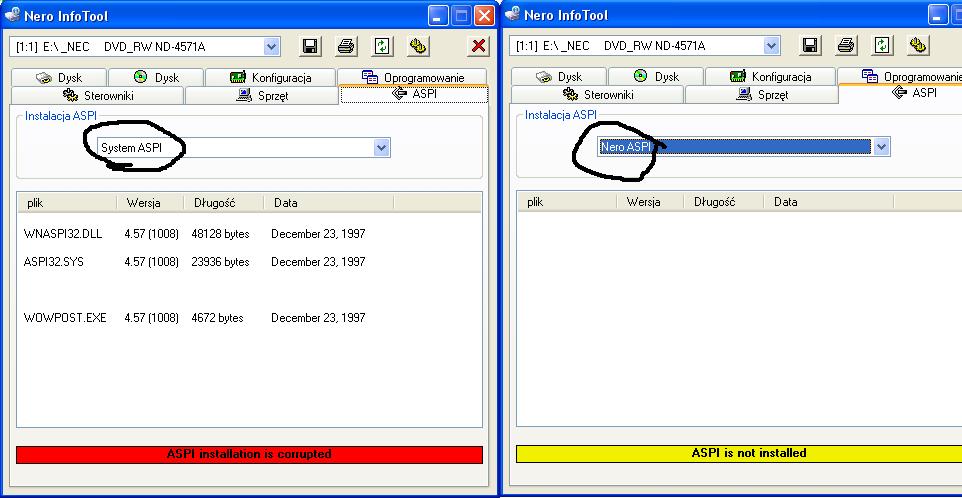

    Uruchom Nero InfoTool, sprawdź zainstalowane sterowniki ASPI (zakładka ASPI, obie instalacje!)
    Wyniki zamieść na forum.

    Chyba wyniki nie są pasjonujące...
    ...chyba już wiem co było problemem...
    NEC ND-4571A - Napęd rozpoznawany jako CD, nie czyta płyt DVD, brak sterowników
    Jak miałby ktoś te sterowniki to prosze podrzucić.
    Dziękuję i pozdrawiam.
  • #12 3991377
    Dydzio
    Poziom 30  
    Posty: 2015
    Pomógł: 107
    Ocena: 43
    Te drugie powinny być w samym Nero i do nagrywania powinny wystarczyć.
    Odinstaluj całe Nero i zainstaluj jeszcze raz!
    Od siebie dodam, że w System ASPI nie mam nic a Nero ASPI tylko jeden pliczek i jeszcze nigdy nie miałem problemów...
