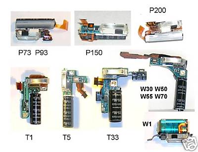

  • #6 5063012
    Oktawian
    Posty: 64
    hmmm, ciężko dostać tą lampę, szukałem np. na allegro, są do sony ale np. w t-7 jest inna budowa... ja mam t-33 i nie mogę dostać nawet używany taki aparat... rozebrałem go i moduł lampy wygląda jak na foto poniżej, jest tu kondensator 315v 80uF
    • Gdzie kupić lampę błyskową do aparatu Sony DSC-T33? SP_A0022.jpg (111.88 KB) Musisz być zalogowany, aby pobrać ten załącznik.
  • #7 5419490
    bobek122
    Posty: 624
    Pomógł: 4
    Ocena: 18
    Witam również mam ten sam problem z tym aparatem Sony t33 jednakże udało mi się odszukać informację że trzeba użyć lampy od tego samego aparatu (patrz foto) jednakże można zapewne przełożyć sam żarnik bo tylko on u mnie padł...
