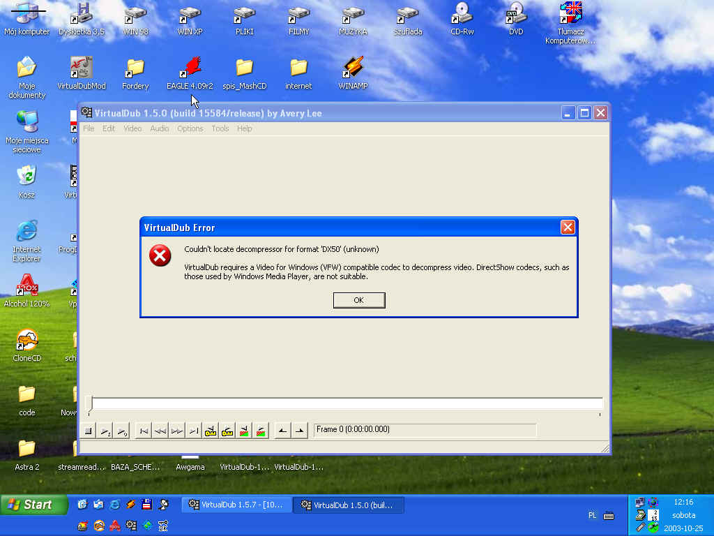

    witam mam problem z VirtualDub nie mogę otworzyć filmu co jest skompresowany do DivX wyskakuje mi taki komunikat jest w załaczniku
    używałem rózne wersje 1.5.0 i 1.5.7 i mam zainstalowane kodeki DivX51 Bundle Pro, DivX51 Bundle, DivXPro511Beta1 i nic nie pomaga
    czy ktoś wie czy jest to spowodowane

    Program nie może znaleźć kodeka, w tym przypadku chyba divx 5.0 Czy możesz odtworzyć film innym programem?

    Uzyj gspot'a i sprawdz co czego Ci brakuje...

    po co ci te 3 kodeki. zdecyduj się na jeden (divx5.1 pro) a rersztę wywal. masz 3x TEN SAM CODEC!!!

    film jest odtwarzamy bez problemów
    a kodeki to na każdy próbowałem i na żadnym nie chce VirtualDub otworzyć obecnie mam zainstalowany DivX51 Bundle Pro poprubuje wasze rady przywróce system o poczatku Ghostem i zobacze so to da

    po instalowaniu kodeków od 5.0 do 5.11 na żadny nie chce iść a gspot pokazuje że jest to wersja 5.0 :?
    dodam że inne filmy kompresowane na divx 5.0 i 5.1 chodza bez problemów tylko te co od kupla co kompresował do divx 5 nie chcą iść
    co jest grane i jescze jedno podczas przesuwania filmudo do tego kumpla trace zsychronizacje dzwieku z obrazem :?
