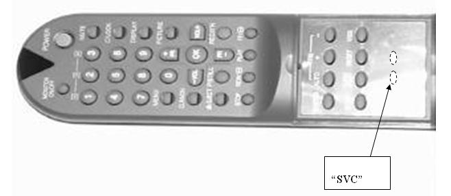

    Pozostaje tylko pilot serwisowy. Rozbierz oryginalny pilot, powinien być ukryty przycisk serwisowy [SVC]

    A więc udało się wejść w serwis.Przycisk OK na pilocie i lewy wolume na otv.Żółtym przyciskiem zmienia się opcje.Ale jest nowy problem.Nie mogę do końca zmienić szerokości.Chcę to zrobić kondensatorem szeregowym. Jak zmienić wartość aby poszerzyć obraz.W pionie jest dobrze.Przy zmianie kineskopu zastosowałem cewki odchylania,które były na nowym kineskopie, i ta cewka H ma inny opór,dlat6ego tak mam.
