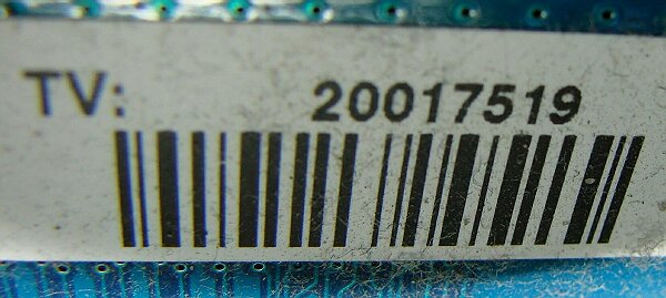

    Proszę pomóżcie mi znaleźć sterowniki do karty TV Philips 3139.
    Wiem że już ten wątek był i go śledziłam, ale niestety nie znalazłam tam w podanych linkach niczego odpowiedniego.
    Na mojej karcie jest:
    PHILIPS 3139 147 18201H#
    FM 1216ME/I H-3
    SV20 0348
    Nie ma oznaczenia na jakim chipsecie jest zbudowana
    i tak jak poprzednik kupiłam ją na allegro od nieuczciwego sprzedawcy który miał przesłać sterowniki i instrukcję na maila i tak ponad miesiąc nie mogę się doprosić!
    Sorry jest na jakim chipsecie szukałam nie tam gdzie trzeba, tylko który jest ok bo napis SAA ...jest kilka
    Dołączam fotki:

  • #5 4018201
    izek26
    Posty: 10
    Z tych linków mam narazie programy do odtwarzania, tam mieli inne modele kart sprawdziłam w Evereście i jest tak:

  • #6 4018377
    Interesant
    Poziom 34  
    Posty: 2176
    Pomógł: 204
    Ocena: 249
    Witam, jak wół jest napisane że karta oparta jest na chipsecie Philipsa SAA7134, a Nie na Conexancie 878
