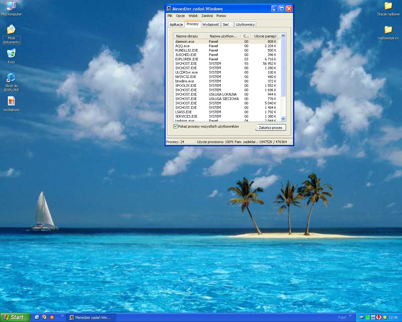

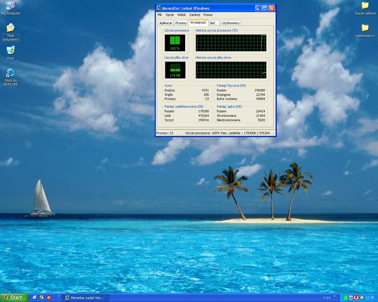

    Mam następujący problem: Procesor po uruchomieniu systemu (windows xp proffesional) jest obciążony maksymalnie (100%).
    Zokalizowałem co tak obciąża procesor i jest to SVCHOST.exe, szósty od góry na dołączonym screenie.
    Gdy zamknę proces obciążenie procesora maleje do 4%.
    Przeskanowałem antispywarem i skanerem antywirusowym.
    Wirusów nie ma żadnych.
    W jaki spsób zmniejszyć obciążenie procesora??
    A oto screeny:
    SVCHOST.exe obciąża procesor 100% na Windows XP - jak zmniejszyć zużycie? SVCHOST.exe obciąża procesor 100% na Windows XP - jak zmniejszyć zużycie?

    Wklej w zalaczniku log z hijackthis, log z combofix oraz z gmera z zakladki rootkit.

    System masz czysty, usun z dysk tylko te dwa pliki:
    C:\FOUND.000
    C:\WINDOWS\system32\25783B1A85.sys
    Zamknij porty przy pomocy wwdc.exe
    Zainstaluj aktualizacje z www.windowsupdate.com
    Wklej tez co zwraca komenda Start->Uruchom->tasklist /svc
    (wklej tylko kawalek dotyczacy svchost'a ktory obciaza procesor - nr procesu widac w menadzerze zadan)

    Nie przeprowadziles, masz piracki windows bez żadnych aktualizacji wiec nic dziwnego, ze masz problemy. Zamknales porty przy pomocy wwdc?
    Oczywiscie zmien tez przegladarke na Opere lub Firefox.
    Usluga do kascji:
    O23 - Service: Installator Windows (windowsinstaller) - Space Sciences Laboratory - C:\WINDOWS\system32\1032\dll\svchost.exe
    Start->Uruchom->sc stop windowsinstaller
    oraz: sc delete windowsinstaller
    Plik C:\WINDOWS\system32\1032\dll\svchost.exe usun z dysku.
