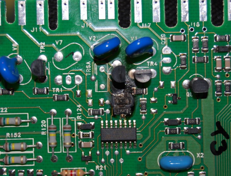

    Szukam schematu połączeń końcówki od sterowania silniczkiem do kierowania strumienia wody na poszczególne komory z proszkiem/płynem.
    Prawdopodobnie doszło do uszkodzenia tego silniczka i zwarcia końcówki.
    Interesuje mnie zwłaszcza fragment od układu ULN2003 do złącza krawędziowego J12 i J10 (o ile się nie mylę to sterowanie elektrozaworem)
    Pralka po włączeniu po kilkunastu/kilkudziesięciu sekundach wyłącza się, migają wszystkie diody, świeci się czerwona dioda braku wody.
    Na dołączonym zdjęciu widać ten fragment PCB (albo to co niego zostało).
    Domyślam się że uszkodzone rezystory to 1K i 330om.

    Masz na myśli chyba siłownik - taki brązowy. Oprócz tych rezystorów, wymień też triak ze sterowania tego siłownika. Brzydko to wygląda....powodzenia.

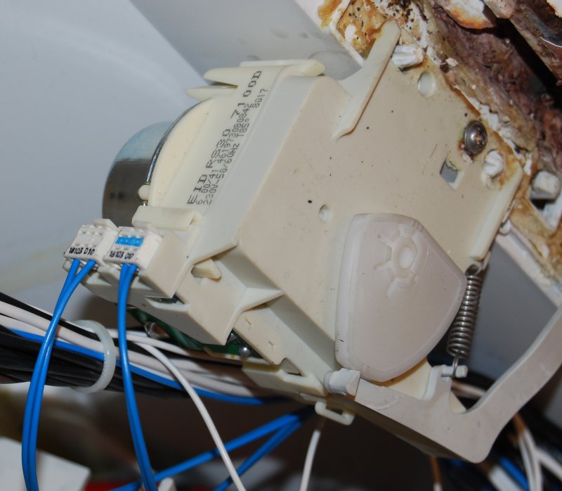

    Nie przyglądałem się dokładnie, może faktycznie to jest siłownik ;-) , ale na pewno nie brązowy.
    Może ktoś ma schemat, nawet nie wiem jak posprawdzać elementy (jakie napięcia należy przyłożyć np. do tego "siłownika").

    Rzeczywiście myślałem o innym rozwiązaniu - zwracam honor, silnik.

    Już trochę mi się wyjaśniło, brakuje tylko jednego elementu.
    Na pierwszym zdjęciu powyżej spalonych rezystorów są prawdopodobnie dwa triaki.
    Ten po prawej (TR4) to MAC 97A8, a tego po lewej (TR6A ?) nie jestem w stanie odczytać, ktoś może wie/ma możliwość sprawdzenia co to jest ?

    MAC 97 współpracuje z warystorem - to niebieskie. Jeżeli ten TR6A współpracuje z tym drugim warystorem, to może być też MAC.

    Ten drugi to Z0107 :-) udało mi sie na podstawie resztek obudowy...
    Jednak się myliłem ten triak steruje wraz z innym MAC 97A8 elektrozaworem wody, co mi już rozjaśniło zachowanie pralki.
