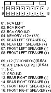

Kupiłem niedawno radio samochodowe Roadstar CD486MP i niewiem jak go podłączyć..
Jest tam gniazdo z dwoma rzędami pinów po 8 czyli razem 16 pinów.. Wiem już gdzie jest zasilanie i głośniki, ale dowiedziałem się od znajomego że do uruchomienia radia potrzebne jest dodatkowe napięcie 12V podane na któryś z pinów...
Może ktoś ma schemat podłączenia tego radia? Szukałem w google i na Studio24 ale nic nie znalazłem.
