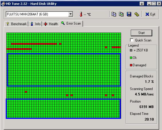

    Niestety mój dysk nie ma już gwarancji a znajdują sie na nim bad sektory mechaniczne (logiczne zostały naprawione przez HDD regenerator) i teraz moje pytanie czy da się utworzyć tak partycje aby obejmowała obszar dysku za wyjątkiem tych uszkodzonych sektorów ? - aktualnie jak trafi na bada to komputer niemiłosiernie zwalnia/zwiesza się.

    Zależy gdzie są te bady?. Przeskanuj dysk programem HD Tune i zapisz sobie gdzie one są. Jeżeli są w "okolicy" przykładowo między 8679MB a 8823MB to możesz utworzyć partycje 1 od 0 do 8650 a 2 od 8850 do końca. Najłatwiej to zrobić w partition magic. Można zrobić z tego obszaru partycje i z niej nie korzystać albo zostawić jako obszar nie przydzielony wtedy windows nawet nie będzie jej widział.

    Co do badów HDD to są rozrzucone po całym dysku (minimum 4-5 miejsc) :cry:

    Scandisk ;) Lub chkdsk... oznaczy sektory z badami jako nie zdatne do uzytku.. po takim zabiegu pojemnośc dysku się zmniejszy ... ale bedzie dzialal.

    Spookiepl
    Posty: 129
    Wykonałem tą czynność nawet odpaliłem gruntowny taki skan (5 poziomowy)
    Utworzenie partycji z pominięciem "badów"- da się?
    - polecenie chkdsk C: /r i troszke pomogło ale chyba w/w program nie oznaczył uszkodzonych części jako niezdatne do użytku. Nadal jak trafi na bada to system potwornie zwalnia/zwiesza się; czasem podczas startu systemu trafia na bady i os sie nie odpala do końca za każdym razem...
    EDIT: Po tej operacji system znacznie rzadziej "trafia" na bady tj. na razie komp jeszcze nie zaliczył zwisu i "jakoś" chodzi (rzadko korzystam z tego lapka to jeszcze nie przetestowany...)
    Nirvanowiec napisał:
    Widzę ze strona się rozpowszechnia.
    Proszę o screen z testu w HDTUNE.
    Proszę:
    Bady zaczynają sie od 747 MB.
    Podczas bootu lapka mam taki error który dotyczy HDD:
    Coś mi się zdaje że z tego dysku już chyba nic nie będzie i czeka go śmietnik...:cry:

    Witam. To o czym piszecie tutaj daje sie zrobić dosowym Ranish Partition Managerem. Dzieli dysk tak jak się mu każe, od dowolnego sektora. Ppoza tym oznacza bady, jest możliwość zmiany Boot sectora, oraz dodania niezależnego boot managera. Mieści sie na dyskietke startową z windy bo zajmuje kilka kilo, a można go rozbudować o NTFS i każdy możliwy file system (o kilku to nawet nie miałem pojęcia). Pozdrawiam i życzę powodzenia w walce z badami:)
