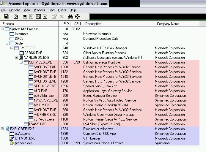

    Borykam się ostatnio z dziwnym problemem, mam podejrzenie że to wirus ale do rzeczy. Po uruchomieniu Win XP włącza mi się albo wygaszacz albo jakaś aplikacja - podejrzewam złośliwa - wyłącza monitor do stanu czuwania. Jakikolwiek ruch myszką lub naciśnięcie klawisza włącza monitor. Podejrzewałem kartę graficzną (GeForce2) ale wymiana na inną (Ati Rage 3D) nic nie zmieniła. Pozostaje więc jakiś błąd w systemie lub złośliwa aplikacja. Czy ktoś już coś podobnego spotkał? Nie chcę formatować narazie systemu, chcę dopaść drania ;-) który to robi.
    Pozdrawiam miło :-)
    P.S.
    Uprzedzę odpowiedzi: skanowanie antywirusowe nic nie dało, zastosowałem kilka antyspyware - też bez rezultatów. Rejestr uporządkowany. Nie wiem co jeszcze można zdziałać.
    Jeszcze jedno: czas pracy systemu - ok. 2s, potem następuje wygaszanie ekrranu

    bursta
    Posty: 1063
    Pomógł: 100
    Ocena: 34
    Wspominałem już wyżej - wszystko sprawdzone, żadnych dziwnych i zbędnych procesów nie mam. Tylko aplikacje systemowe. Menadżer zadań, process explorer i inne nic nie znajdują. Mało tego - pliki systemowe sprawdzone, zmian brak.
    P.S.
    Dorzucam screen z procesów:
    Windows XP – monitor przechodzi w czuwanie po starcie, podejrzenie złośliwej aplikacji

  • #15 4065040
    bursta
    Posty: 1063
    Pomógł: 100
    Ocena: 34
    No właśnie, tak zrobiłem. Wielkie podziękowania dla madart - naprowadził mnie na trop. Sprawa się wyjaśniła:
    W Wygaszaczu ekranu\Zasilanie\Wyłącz monitor - zawsze najmniejsza jednostką jest 1 min. Wcześniej sprawdziłem standardowym spojrzeniem i nie zwróciłem uwagi iż nie jest to 1 min. a czysty wpis - bez żadnego nominału. Nie wiem skąd się wzięła taka opcja gdyż w żadnym XP nie ma takiej opcji, a najmniejsza jednostką jest 1 min. Po ustawieniu na 1 godz. sytuacja wróciła do normy. Dziękuję za pomoc madart :-).
