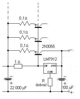

    Jeżeli na wejściu jest 22V, a na wyjsciu 10V przy pradzie 5A, to na elementach stabilizatora wydziela się 60W!
    Rozwiązanie: stabilizacja na LM7912 (+ potencjometr w "dolnej" gałęzi LM-a i 6 tranzystorów KD502 + radiator 600cm2 (wynika z warunków cieplnych!).
    Napięcie wyjściowe 20V nie będzie możliwe do uzyskania, najwyższe będzie ok. 17 - 18V, bo musi być minimalny spadek napięcia na LM-ie ok. 3V i ok. 1V na tranzystorze wykonawczym.
    Stabilizacja nie będzie "super", ale jest dobra, w graniczach 0,1 - 0,2V.
    Tu jest schemat:
    LM350 – jak zwiększyć prąd wyjściowy do 5A przy 10–20V, sprawdzone metody?
    Dodaj opornik 1k między "Out" a "Com" na LM-ie.

    Czy dlatego zastosowałeś stabilizator ujemny ażeby stosować tranzystory n-p-n?,jakiej mocy są rezystory 0,1ohm?
    czy konieczny jest ren rezystor 1 Kohm?
    Sory że tyle pytań ale lubie wszystko wiedzieć do końca
  • #7 4063758
    Jerzy Węglorz
    Posty: 3447
    Pomógł: 501
    Ocena: 451
    Zastosowałem tanie, dobre i dostępne KD502 jako wykonawcze (są o niebo lepsze, niż 2N3005), a LM7912 kosztuje tyle samo, co LM7812, do którego by musiały byc tranzystory PNP - droższe i trudniej dostępne.
    Rezystor 1k daje przepływ "poczatkowego" prądu, stanowi wstępne obciążenie stabilizatora i wychwytuje ten prąd, który wynika z upływów elementów wykonawczych. Ponadto prąd płynacy w gałęzi "Com" może mieć spory rozrzut (50 - 100 uA), więc puszczenie stabilnego znacznie większego prądu (12mA) powoduje, że ten rozrzut nie ma znaczenia.
    Obciążalność rezystorów 0,1 ohma możesz sam wyliczyć: I=1A, R=0,1, P=I^2*R. W praktyce daje się raczej odcinki drutu oporowego o średnicy, która wytrzyma płynący normalnie prąd, tutaj może być jakiś konstantan o średnicy 0,5 mm. Te rezystory daje sie po to, żeby uzyskać w miarę jednakowe prądy w tranzystorach wykonawczych.

    Dzięki za rady,ale nie widzę w Twoich schematach regulacji napiecia wyjściowego
  • #9 4066412
    Jerzy Węglorz
    Posty: 3447
    Pomógł: 501
    Ocena: 451
    Regulacja napięcia jest opornikiem w gałęzi "Com" LM-a. Ponieważ prąd w tej gałęzi może być 50 - 100 uA (zależy od egzemplarza LM-a), więc można dodać jeszcze opornik np. 12k między "Com" a "Out", wtedy układ jest powtarzalny i każde 1k jako "R" dodaje do napięcia wyjściowego 1V.
    Można zastosować np. LM7905, opornik Out - Com dajesz 5,1k i masz regulację od 5V wzwyż (każdy 1k jako "R" dodaje 1V).
