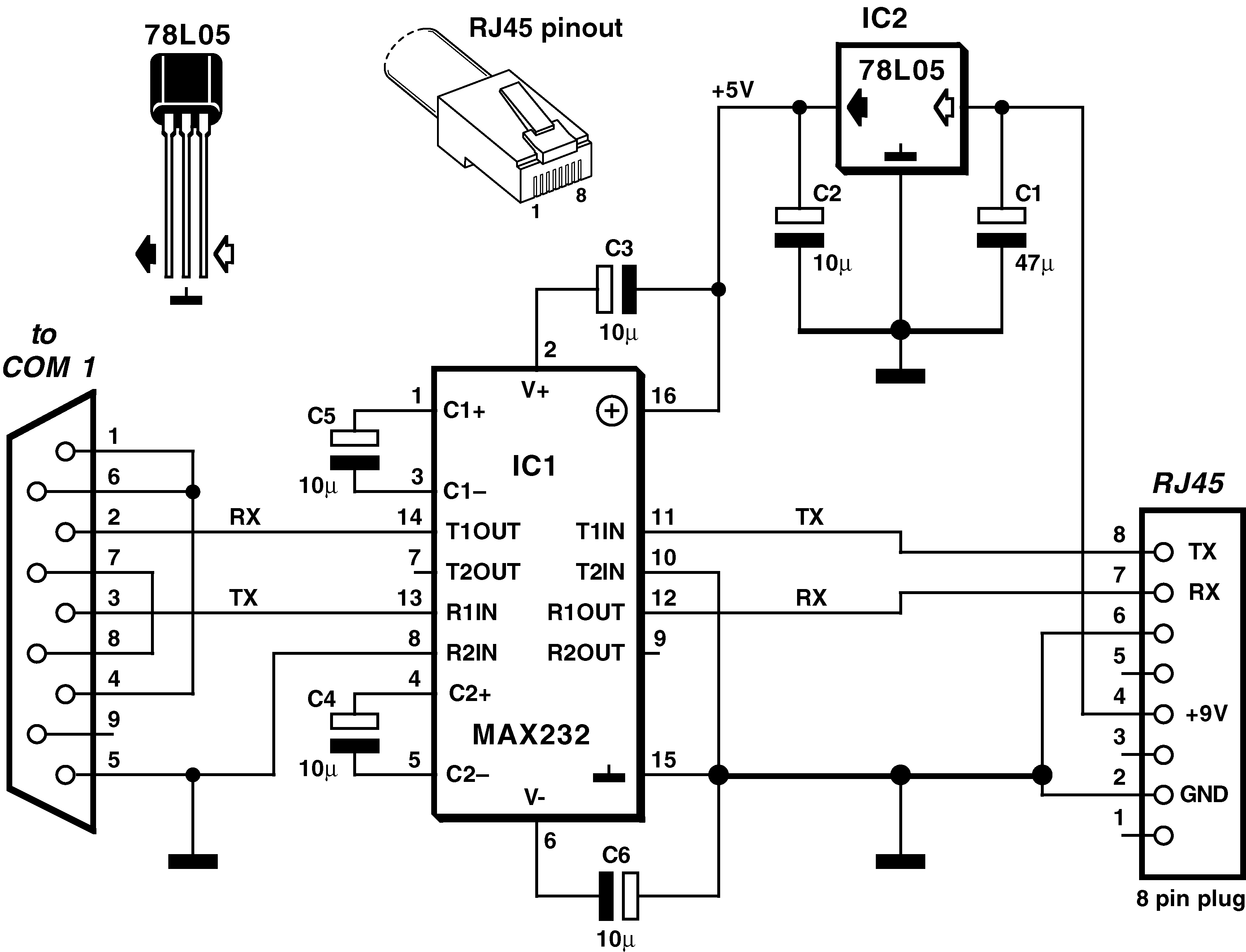

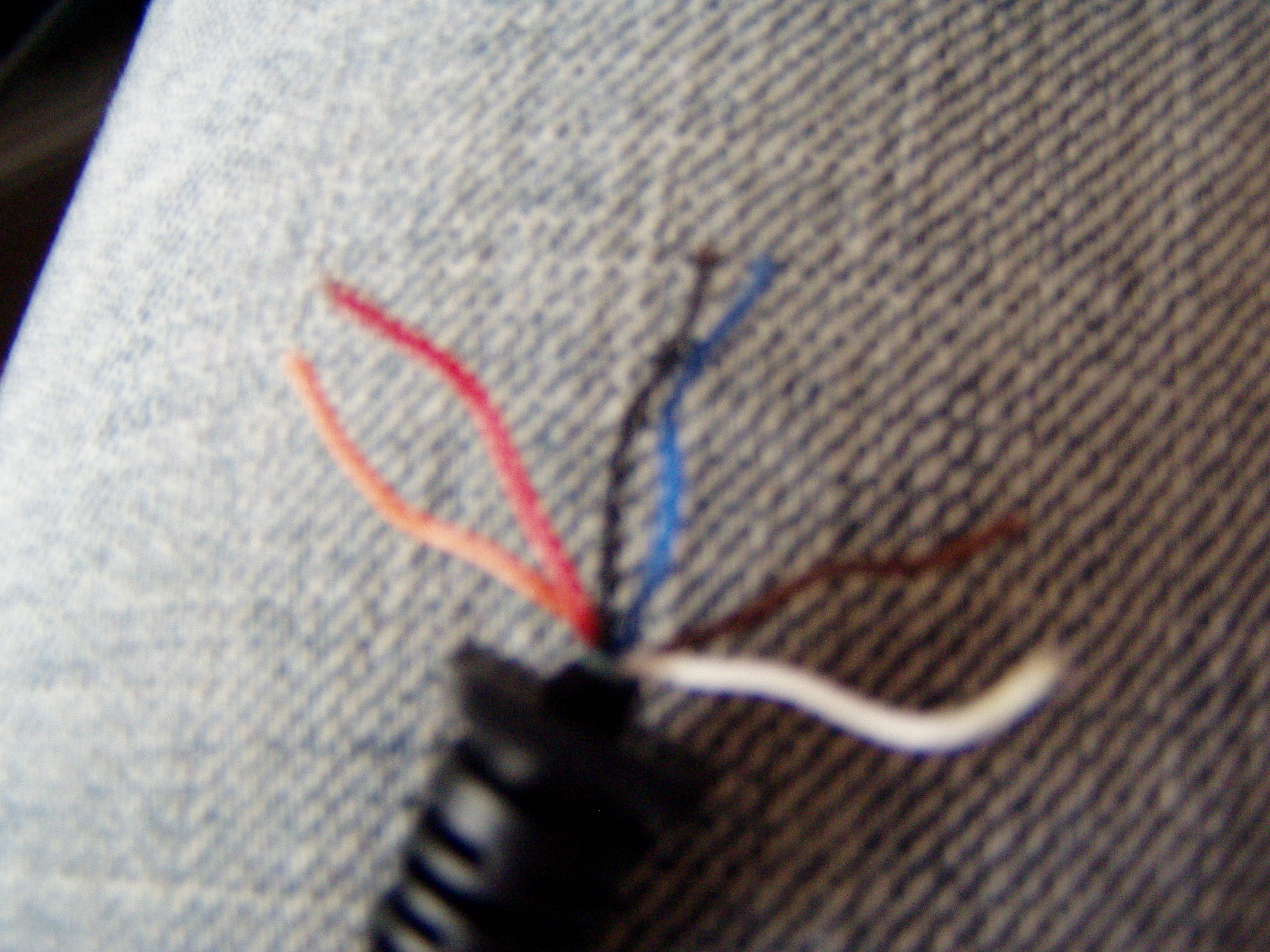

    Mam mały problem, postanowiłem samemu zrobic taki kabel programujacy, ale nie stety nie łapie się w kolorach kabelkow. Czy mogł ktoś wzkazac jakie kolory na moim zaloczniku to RX, TX, GND z góry dziękuje. 2 zaloczniki schemat i koncowka kabla.
    pozdrawiam
    Antek

    tzn. bo sie nie znam chcem poprostu zaprogramowac

    Trzeba jeszcze miec. A nie chcem zbytnio inwestować. Chciał bym raczej aby ktoś podpowiedzial z tymi kolorami.
    pozdrawiam
    Antek

    Nie wiem w czym problem. Jak nie chcesz inwestować w miernik to sprawdż sobie np. za pomocą diody i bateri (chyba nie muszę tłumaczyć jak należy to zrobić :D)
    P.S: Najtańszy miernik kupisz na bazarze lub allegro za 8zł.

    Czy kabel do programowania radiotelefonu Simoco PRM8020 SA9 musi mieć zasilanie zewnętrzne 9V czy można to tak zrobić, że będzie zasilany z RS232 komputera ?
  • #10 13335603
    sx1mi
    Posty: 29
    Pomógł: 5
    Ocena: 7
    Znakomicie sprawdza się układ Max 232 w typowej aplikacji.Co do programowania ja to robiłem na czystym dosie i komputerze 486.Soft jest trochę skomplikowany ale nie jest trudno go rozgryść.Załanczam schemat programatora
