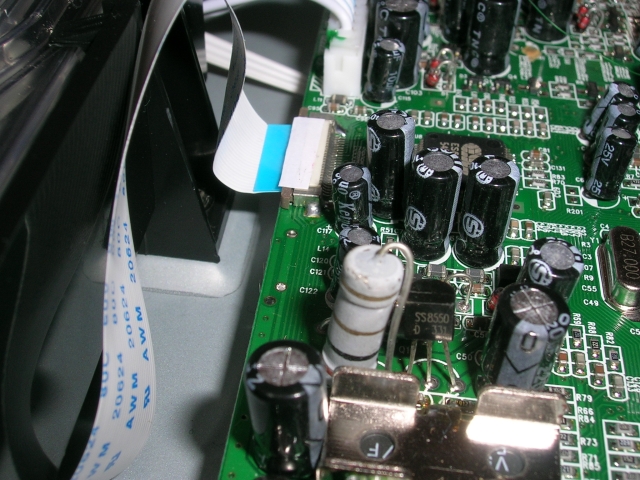

    Witam.Mam problem z odtwarzaczem prince 2. Czyta pltyty wyloncznie dvd.Nie odczytuje zadnych plyt cd, adio, svcd.Nawed tloczonych plyt z gazet. Nie wiem co mu dolega. Czyscilem soczewke lasera z zwierzchu papierkiem i paroma kroplami spirytusu izopropylowego. Co moze byc przyczyną braku odczytu plyt.Jak wsadze orginal plyte z filmem svc wywala brak plyty. Jak wsadze zwykla plyte wejdzie w jakies menu i nic nie robi. Co mam zrobic? Wgrac nowego softa ?

    A czy kręci płytą podczas czytania czy tylko szarpie?
    jeśli szarpie, lub prawidłowo nie rozpędza płyty objawem może być zatarty silnik czytnika, objawia się to powyższymi problemami oraz nadmiernym grzaniem sterownika silnika najczęściej na BA XXXX.

    Miałem podobny problem(raz czytał płyty a raz nie)
    czasem czytał tylko CD a DVD nie.Okazało się że tasiemka łącząca laser z dekoderem (24 pin) od strony dekodera była słabo zapięta w łączniku ,
    Zapinka łącznika od wstrząsów wypinała się i poluzowywała tasiemkę.Małą taśmą samoprzylepną skleiłem zapinkę z obudową łącznika.Teraz wszysko gra.Na zdięciu także Q 10 i R170.

    Wymień q10 najlepiej na bd438(zamiana nóżek) jeśli nie pomoże to wymiana silnika płyty a następnie już tylko wymiana czytnika
