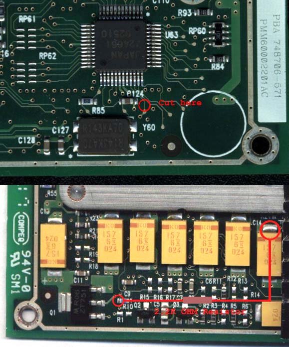

    Witam, w moim notebooku: Gateway SOLO 2550 miałem procesor Intel Pentium III 500MHz, wymieniłem procesor na Intel Pentium III 650MHz.
    Przy boot-owaniu BIOS pokazuje Intel Pentium III 650MHz, po załadowaniu WinXP pokazuje procesor Intel Pentium III 500MHz, co potwierdzają testy szybkości.
    Mam wgraną najnowszą wersję BIOS-u, na stronie: http://support.gateway.com/s/Mobile/Solo_Series/P2550/p255044.shtml producent podaje, że ten model notebooka obsługuje procesory do 750MHz.
    Support na stronie producenta odpowiada, że ten notebook nie pracuje z WinXP (bzdura!) - przy Win98SE jest dokładnie taki sam efekt.
    Mam kilka takich notebook-ów, przekładałem procesor do innych - cały czas pracuje jako Intel Pentium III 500MHz, dlaczego?
    Jak sobie z tym poradzić?

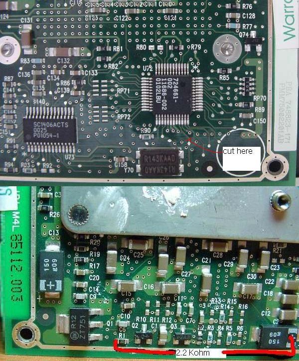

    Przeróbka procesorów PIII - Włączenie na stałe wyższej częstotliwości.
    Wersja starsza - schemat przeróbki: Wersja nowsza - schemat przeróbki:
    Dlaczego Intel Pentium III 650MHz działa jako 500MHz w Gateway SOLO 2550? . . . . . Dlaczego Intel Pentium III 650MHz działa jako 500MHz w Gateway SOLO 2550?
    Wystarczy przeciąć połączenie i wlutować rezystor 2.2 K
    Komputer należy uruchamiać na baterii, a dopiero potem podłączać zasilacz.
    Z procesorem należy się delikatnie obchodzić używając wyłącznie dobrze uziemionej lutownicy grzałkowej.
    :arrow: Uwagi!
    1. Teoria mówi że to ma działać chociaż czasami nie udaje się podnieść częstotliwości pracy na niektórych procesorach :(
    2. Procesora po takiej przeróbce nie zaleca się przekładać do notebooka z obsługą SpeedStep gdyż lubi po takiej przeprowadzce działać tylko na dolnej częstotliwości.
