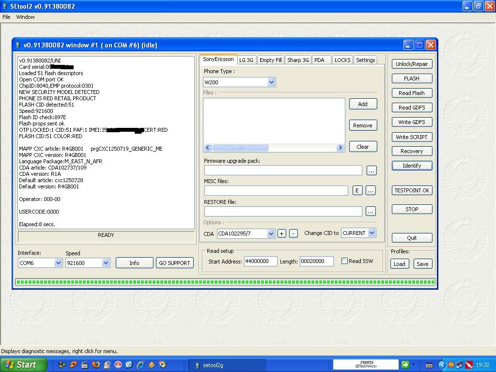

    Mam problem z w200i.
    Po próbie odblokowania telefon się nie włącza.
    Można go flashować odczytać, info ale przy próbie uruchomienia miga tylko czerwona dioda pod przyciskiem włącznika .
    • Sony Ericsson W200i nie włącza się po zdjęciu simlocka setool'em - czerwona dioda se tool.JPG (143.92 KB) Musisz być zalogowany, aby pobrać ten załącznik.

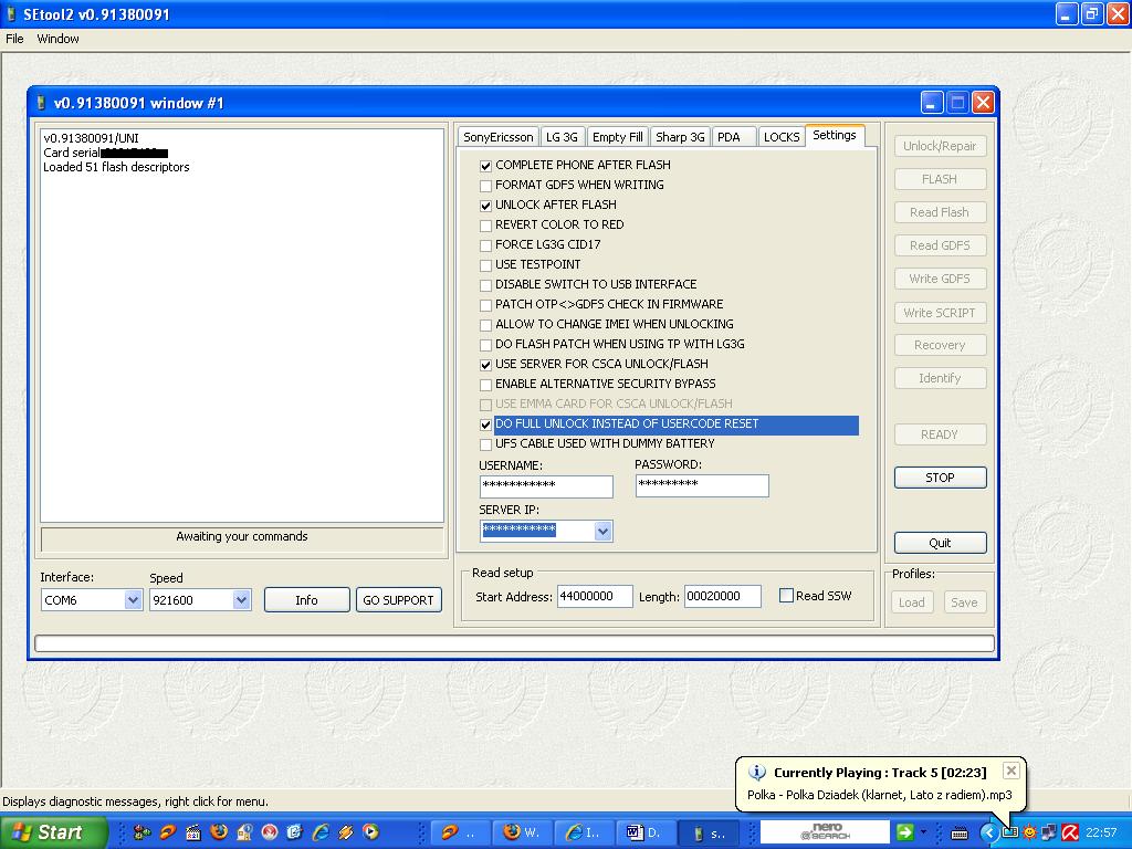

    Niestety oprogramowanie v0.91380091 nic nie dało dalej jest jak było.
    Flashowanie z ustawieniami jak na fotce też nic nie dało Unlock/Repair nie pomógł .
    Co dalej z tym robić?:((
    • Sony Ericsson W200i nie włącza się po zdjęciu simlocka setool'em - czerwona dioda Unlock_Repair.JPG (158.14 KB) Musisz być zalogowany, aby pobrać ten załącznik.
    • Sony Ericsson W200i nie włącza się po zdjęciu simlocka setool'em - czerwona dioda Flash ust.JPG (132.9 KB) Musisz być zalogowany, aby pobrać ten załącznik.

    Jak sciągam simlkoka i fleszuje W200 to zaznaczam "ENABLE ALTERNATIVE SECURYTI BYPASS" i to co ty ale bez tego na dole tzn."DO FULL UNLOCK ................" robiłem 3szt i wszystkie smigają.

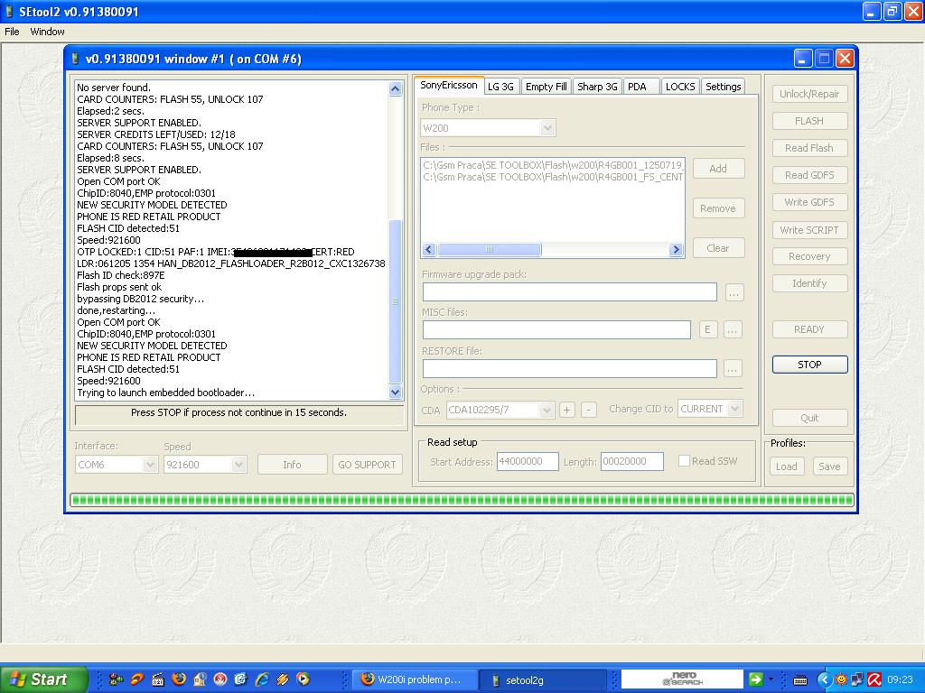

    Jak zaznaczę ENABLE ALTERNATIVE SECURYTI BYPASS to mam coś takigo
    • Sony Ericsson W200i nie włącza się po zdjęciu simlocka setool'em - czerwona dioda flash 2.JPG (146.71 KB) Musisz być zalogowany, aby pobrać ten załącznik.
