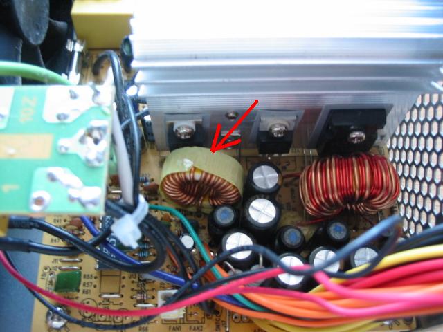

    Mam pytanie czy spotkaliscie się z czymś takim że zasilacz się nie uruchamia, nie podaje napięć jednak cały czas jakby coś cykało.
    Jeśli jest podłączony do źródła napięciowego to cykanie jest częste jak odłącze źródło zasilania cykanie jest coraz mniej słyszalne aż wycisza się. Sądzę że jest to spowodowane tym że kondenstarorki się po mału rozładowują, więc do tej części układu powinno być wszystk OK.
    Na pierwszy rzut oka nic nie jest spalone jednak nie wiem co to może być.
    Jeśli ktoś wie mógł by podsunąć pomysł, jak na razie biorę sie za sprawdzanie poszczegłonych elementów czy cokolwiek działa, ale proszę o poradę może wy będziecie wiedzieli.
    Natomiast ja sądzę, że przetwornica próbuje wystartować ale ciągle jej przeszkadza zwarcie po stronie wtórnej.

    Czy to możliwe że to jest wina cewki:
    ModeCom FEEl-300ATX - zasilacz nie uruchamia się, słychać cykanie. Co sprawdzić?

    Ocena: 1585
    Cewke narazie zostaw w spokoju, tuż obok niej masz radiator z czterema elementami - wylutuj go i sprawdź elementy.

    Właśnie to zrobiłem zaraz po zrobieniu zdjęcia, i sprawdziłem tranzystory jednak są sprawne, chyba pozostaje mi to co jest za tym radiatorem.
    Jednak sądzę że nie wyłożę 30zł na kupno samego transformatora, zobaczę może coś wyszukam. Dzięki za pomoc, dam znać co i jak.

    Wymontuj oba radiatory i dopiero sprawdzaj wszystkie elementy na nich.
    Napisz również jakie to elementy na nich masz bo nie podałeś jaki to dokładnie model zasilacza.
