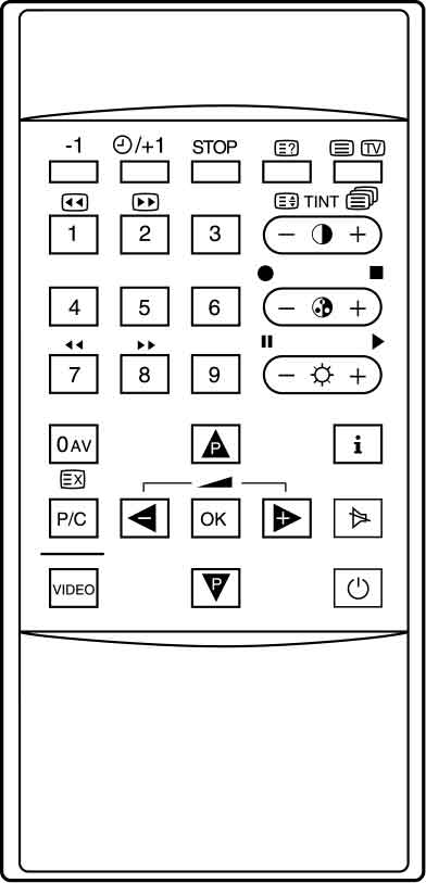

    Potrzebuje instrukcji do telewizora Grundig T51-540text,jest w tej chwili w trybie hotelowym,potrzebuje instrukcji do niego lub kody jak go rozprogramować.

    Wejście w tryb serwisowy - włączyć włącznikiem sieciowym przytrzymując jednocześnie na pilocie przycisk P/C - do ukazania się menu SERVICE.
    W trybie należy wybrać i zatwierdzić OK pozycję VOLUME, następnie ustawić wartość 63 i zatwierdzić OK.

    Ten tv jest made in Austria-przestrojony na pl,na pilocie niewidze przycisku P/C ,troche jest zamazany ze starości.Ten pilot to tp 623.Chyba że ma pan opis tego pilota.zbyck(_at_)wp.pl

    Proszę:
    Jak wyłączyć tryb hotelowy w telewizorze Grundig T51-540text?

    Bardzo Wielkie Dzięki za pomoc od p.Mirka.Teraz wszystko działa i moge programować kanały w telewizorze.
