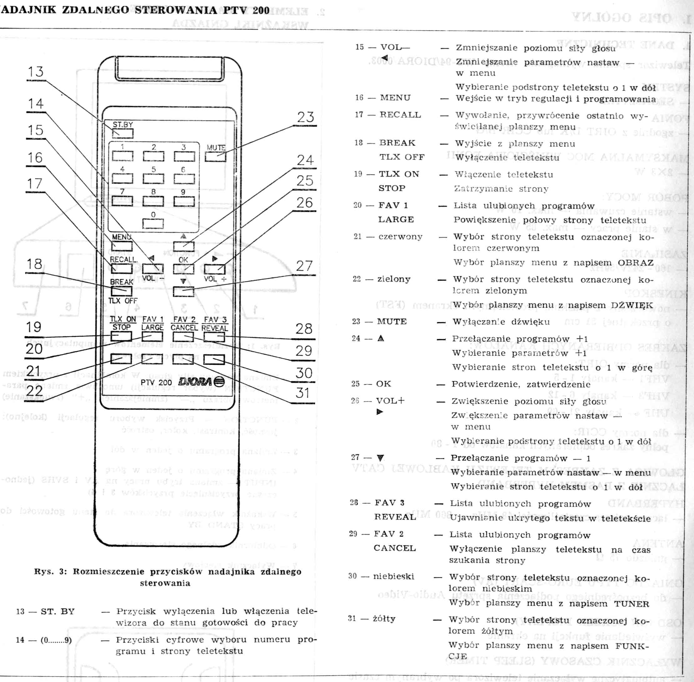

    Procesor tam powinien być Philips MAB 8031 AH2 - 12P i nie wiem czy P80C31BH jest jego zamiennikiem
    A tu masz funkcje klawiszy pilota
    OTVC Diora - samoczynne przełączanie programów, brak reakcji na pilota i klawiaturę
