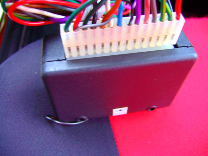

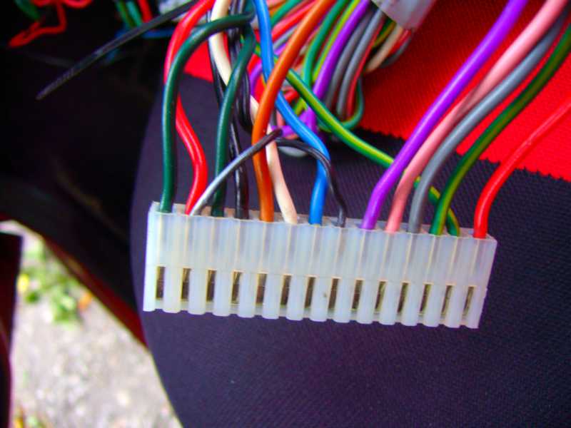

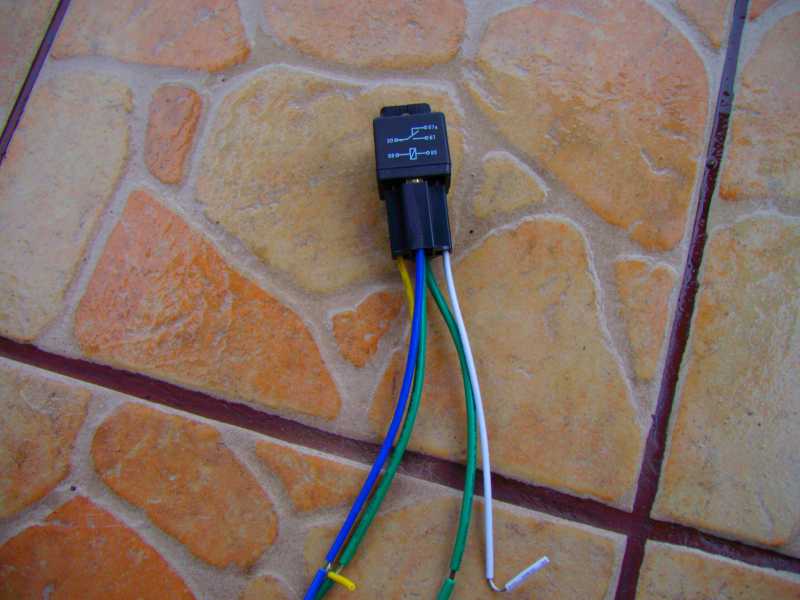

    Witam czy mogl by mi ktos pomoc w zamontowaniu silownikow centralnego zamka ,poniewasz mam 2 silowniki oraz 2 przekazniki i nie wiem jak to ze soba podlaczyc, centralka alarmu do sterowaniem c.z ma 2 przewody brazowy i bialy.
    Prosze o jakas pomoc i z gory dzieki.
    Zalaczam zdjecia wszystkiego moze to pomoze.

    No wlasnie znalazlem to samo,ale zastosowac to identycznie jak tam ,czyli musze te dwa przekazniki polaczyc razem, podlaczyc pod te przekazniki silowniczki ale to te 2 silowniki lacze razem.

    Witam . Mam nadzieje że Ci coś ułatwi ten rysunek.
    Jeżeli centralny zamek będzie się zamykał przy rozbrajaniu alarmu to zamień przewody otw/zam. przy przekażnikach (86). Zasilanie przekaźników zabezpiecz bezpiecznikiem 20 A.
