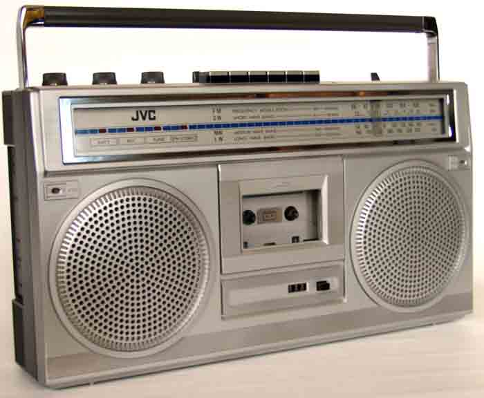

    Posiadam radiomagnetofon JVC RC 555L na zdjęciu poniżej. Oryginalnie posiadał pasmo wysokie 88-108 Mhz. W latach 80 zostało przestrojone na pasmo 66-74 Mhz. Teraz chciałbym sie dowiedziec jak z powrotem przestroić ten radiomagnetofon na wysokie pasmo. Na dolnym paśmie odbieram jeszcze tylko jedną stację Radio Opole. Jesli jest osoba z okolic Brzegu która potrafi to zrobić będę wdzięczny za kontakt. Mój telefon 600-908-513 kontakt na maila zawilla(_at_)interia.pl

    Otwórz radio i zobacz, czy przewód idący od anteny teleskopowej nie prowadzi do dodatkowej płytki (konwertera). Jeśli tak, to usuń tą płytkę i podłącz antenę bezpośrednio do jednego z przewodów, który był podłączony do tej płytki (będą 3: do anteny (wejście konwertera), do radia (wyjście) oraz zasilania (także do radia). Dotknij z osobna każdego z dwóch przewodów idących do radia i zobacz kiedy jest lepszy odbiór (będzie to wejście anteny w radiu). Drugi przewód możesz usunąć.
    Jeśli nie ma dodatkowej płytki, to prawdopodobnie są dolutowane 2 kondensatory do agregatu (kondensatora) strojeniowego. Należy je usunąć.
