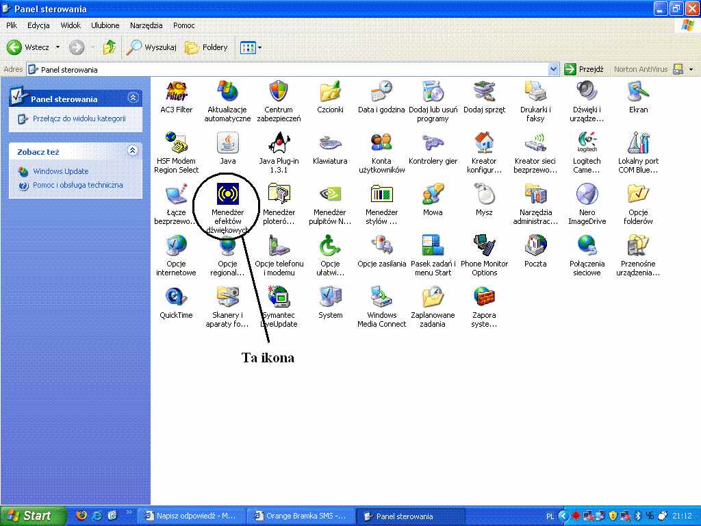

  • #9 4097218
    jaros85
    Posty: 559
    Pomógł: 6
    Ocena: 37
    A te standardowe ustawienia XP to nic nie dają ja mogę sobie nawet 7.1 ustawić i tak nic z tego nie będzie.
    Oto ta ikona w panelu sterowania lub na pasku dla kart Realteka AC97.
    Jak podłączyć głośniki Creative Inspire T6100 5.1 do komputera?
    Jeżeli jest tam zakładka w której da się przestawić wyjścia typowe karty na 5.1 lub każde wyjście zmienić na inne to karta obsługuje ten standard. Jeśli to nie jest karta realteka to ze strony producenta płyty najnowsze sterowniki trzeba ściągnąć i wtedy też powinna się pokazać jakaś ikona na pasku lub w panelu sterowania i tam coś da się zmienić. Everest nie pokazuje jaką mamy kartę sam nigdy też nie szukałem nic takiego.
    http://www.realtek.com.tw/downloads/
    Tutaj są dwie wersje sterownika może tamte nie pasowały.
