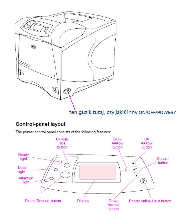

    Spróbuj wcisnąć przycisk POWER lub START i trzymając go wciśnij 4x przycisk CANCEL lub przycisk od papieru,.
    Możesz pokombinować z innymi przyciskami ,ale zawsze trzymaj ON/OFF lub power i 4x inny wciskać,powinna wydrukować stronę z info o stanie urządzenia.

    witaj. próbuję wciskać, ale nic nie pomaga... a może ten (albo nie ten) guzik źle naciskam...
    HP LJ 4200 - Jak sprawdzić rzeczywisty przebieg drukarki?
    umiem wywołać jakiś stan serwisowy czy coś takiego, ale tam jest napisane, że tylko dla serwisantów, czy jakoś tak... monika.

    W ustawieniach musisz poszukać menu informacyje i tam bedzie drukuj strone konfiguracji. Nie pamiętam dokładnie gdzie to znaleść ale wiem ze jest to latwo dostępne. Jeżeli nie znajdziesz tego w podstawomym menu użytkownika poszukaj w menu serwisu (podczas naliczania pamięci trzymać przycisk "OK").

    witam. z tego "standardowego" menu konfiguracji, to wychodzi 7952 i dlatego też się zastanawiam, czy jest to prawdziwy przebieg, czy troszkę pomniejszony. 16 ryz w 4 lata użytkowania wydało mi się troszkę mało, jak na taką drukarkę -- chyba, że ktoś kupił sobie taką drukarkę i drukował sobie na niej 4 ryzy rocznie... (odzywa się we mnie kobieca podejrzliwośc :wink: )
    zapytam inaczej: czy możliwe jest, że sprzedawca skasował prawdziwy licznik, czy nie ma takiej opcji?

    Witam,dobrą wskazówką może być historia dziennika zdarzeń,przez cztery lata eksploatacji drukarka zawsze złapie jakiś błąd.Jednocześnie przy kodzie błędu odnotowany jest przebieg przy którym wystąpił.Czysty dziennik zdarzeń może świadczyć o manipulacjach z licznikiem przebiegu.Porównaj jeszcze licznik całkowity z licznikiem ostatniej konserwacji,w twoim przypadku oba powinny mieć to samo wskazanie.Wszystkie te informacje znajdziesz na stronie konfiguracji.Pozdrawiam
