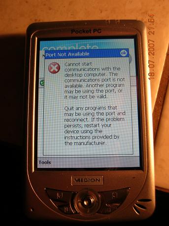

    Witajcie
    Mam problem z Medionem 95000, otóż po włączeniu po pojawieniu loga Win, ekran gaśnie i palm kończy współpracę i reaguje tylko na naciśniecie obojętnie jakiego przycisku błyśnięciem ekranu.
    Zdaża się że zaskoczy ekran wtedy da się skalibrować, i dochodzi do momentu jak na zdjęciu:
    Medion 95000 mio 168 inne klony. Czy ktoś to widział ?
    Po czym się wiesza, po resecie pokazuje, znów po naciskaniu klawiszy jak mu się chce :
    "COONECT TO 57000 deufalt"
    i wiesza sie!
    Pytanko o co mu chodzi, lub który element jest uszkodzony, napewno coś z łącznością, tylko czego z czym?
    :arrow: Ważne:
    1. obojętnie jakiego soft-a wgram jest to samo.
    2. moduł GPS jest sprawny sprawdzony w Mio 168
    3. palmtop miał wyrwane gniazdo, może więc doszło do zwarcia i poleciał jakiś układ tylko jaki?
    z góry dziękuje

    A jak wciśniesz joystik i na wciśniętym reset to odpala sie menu serwisowe?
    Może jest zwarcie na pinie który ma wykrywać kabelek (chyba 5 albo 6 pin od strony sygnałów usb).
    tu jest link do pinoutu złącza:
    http://pinouts.ru/PDA/mitac_mio.shtml

    Wciśnięcie joystika i reset , nic nie powoduje , natomiast włączenie przy wciśniętym powoduje wyświetlenie UTILITY na niebieskim tle,( do ugradu) i wtedy jest wszystko OK.
    Masz może schemat wyprowadzeń ??

    A masz pewność ze pospawałeś złącze prawidłowo? Złacza z Allegro są wyjotkowo podłej jakości - zaśniedziałe. Może masz jakies zwarcie. O ile kojarze to w złączu jest wyciągniety Com1 i wygląda na to ze cos tam sie krzaczy. GPS działa na 4800 a nie na 57000 wiec GPS odpada.

    Dzięki za odpowiedź, już wylutowałem to złącze przejścia nie ma(zwarcia), było orginalne założone.
    Chyba poleciał jakiś układ na płycie, więc który układ odpowiedzialny jest za komunikacje ?
