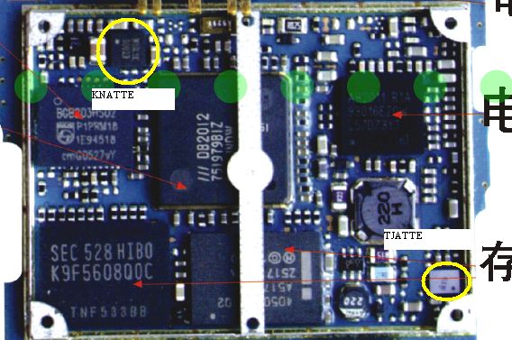

    Witam. Trafił do mnie W810. Strasznie cichy jest głośnik rozmów. O dziwo w menu serwisonym jest głośny i wyraźny. Wymieniłem softa(gdfs jeszcze nie ruszałem), wymieniłem głośnik i jest to samo. Jakieś pomysły?

    One mają bardzo duży rozrzut parametrów. Nieraz tak było że słuchawka grała głośniej niz głośnik.

    No tak ale w menu serwisowym wszystko słychać głośno i wyraźnie, natomiast przy połączeniu ledwo ledwo.Wgrałem gdfs jeszcze raz soft i jest tak samo :-/

    to nie jest raczej SW tylko HW..mialem taki przypadek w K750i a to sa niemalze identyczne telefony wiec sprobojcie przegrzac tjatte w ostatecznosci wymienic. zaznaczylem ten ukladzik na rys W810 - głośnik rozmów cichy poza menu serwisowym, wymiana softu i głośnika nie pomogła

    Mam problem z W800. Brak dzwonkow.
    1. Wymienilem oprogramowanie
    2. Wymienilem glosnik
    3. Wymienilem te 2 uklady zaznaczone na zdjeciu
    Niestety zadna z tych czynnosci nie pomogla.
    Co jeszcze mozna zrobic zeby postawic tego tela?

    Wymien/przegzej wzmacniacz!W N2310 potem Vincine N2600
    quote="jacekmarus"]to nie jest raczej SW tylko HW..mialem taki przypadek w K750i a to sa niemalze identyczne telefony wiec sprobojcie przegrzac tjatte w ostatecznosci wymienic. zaznaczylem ten ukladzik na rys W810 - głośnik rozmów cichy poza menu serwisowym, wymiana softu i głośnika nie pomogła[/quote]
    Co ma tjatte3 do glosnika???On odpowiada za mikrofon :)
