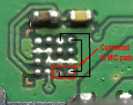

SE T230 - mikrofon nie działa mimo czyszczenia i wymiany, co dalej?

    Ja nie raz mialem jazdy z tym - poprostu wlozylem grubszy papierek pod mikrofon i dziala :)

    a styki masz dobre i miejsce na plycie gdzie dochodza czyste???
    juz mialem raz z k700 sytuacje ze nawet pol plyty wymienilismy a okazalo sie ze nie bylo styku nozek do plyty

    to sprawdzales??

    a moze masz gdzies jakies mikro pekniecie plyty:/ i dlatego nic niepodchodzi??:/ ta solucja na mic jest sprawdzona wiec dlaczego u Ciebie mila by nie dzialac:/
